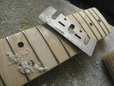

Genial! Mañana lo pruebo. Vi varios videos en donde con una hoja de afeitar quitaban todo el acabado traste por traste, quedaba muy bien realmente

http://www.youtube.com/watch?v=CemeXExPYOk
Esto es a lo que me refería, luego de la afeitada tocaría lijar suavemente y mandarle aceite.
Y aca surge mi duda, ya que nunca trabaje con madera.... como se cuando he llegado a la madera y se ha terminado la capa de nitro o poli??...me imagino que me daré cuenta ya que aparecerán los poros de la madera? Es que no quiero comerme madera y cagar el radio! Quizas estoy siendo exagerado por no tener experiencia...

Yo empecé con cuchilla y tuve esas dudas tuyas. Por eso quité los trastes y lijé con el taco de radiar. Y es que además muchas guitarras, bajo el poliuretano llevan un tapaporos aún más duro, el fullerpast ese, una especie de resina catalizada queee... :cabezazos:
Cuando, lijando, llegas por fin a la madera lo que notas es que deja de oler a chamusquina y empieza a oler a madera.

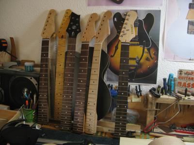

Le remarqué el atigrado, y lo barnicé a brocha con barniz poli al agua tintado en miel. Pocas capas. Es el segundo por la izda, no tengo otra foto
