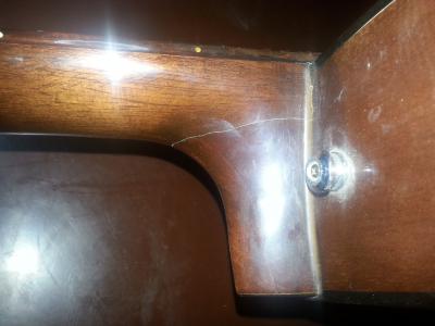

Ayudenme porfavor... esta a punto de romperse creo... ven en la foto hay una linea entre el mastil y el cuerpo de la guitarra... pues ahora esta sin cuerdas pero cuando las pongo hacen q se habra un poco... y causa q esten un poco elevadas las cuerdas... ayudenme!
Compi dudo que te contesten aquí, este hilo es del 2010
Solución rápida y casera , ponle las cuerdas y dale tensión, la grieta se abrirá, prepara una jeringuilla con cola Titebond para madera inyectala en la grieta hasta que rebose, destensa las cuerdas y dejala aprisionada con un sargento hasta el día siguiente poniendo unos tacos de madera para no estropear el barniz de la guitarra, quitale antes el sobrante de cola con un trapo húmedo.
al día siguiente colocas cuerdas nuevas afinas y a tocar.
