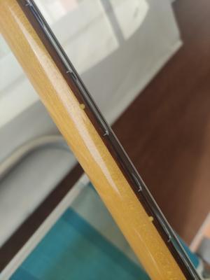

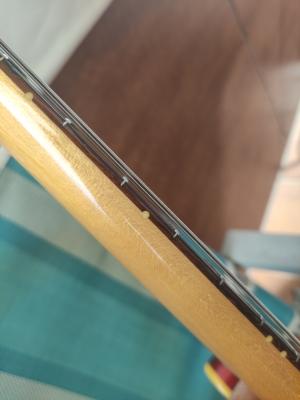

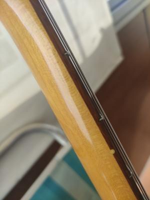

Aquí un ejemplo. Telecaster mia japonesa del 85, me llegó bien pero si querías bajar la acción trasteaba, si bajabas la acción más del fabricante no podías hacer bending, como es 7'25 resultaba un poco incómoda al no poder bajar la acción.
Desmonte el mastil por la mañana y por la tarde ya estaba montado con los trastes nivelados y la guitarrilla parece otra ni punto de comparación oye. Esto fue hace unos 6 meses.
Ahora mismo tiene la acción más baja, más blanda y sin trasteos que la custom shop que tengo ahora aquí y que es 9'5
LA CS es del 2021
¿A qué os podéis imaginar que me voy a encontrar en el mastil de la CS cuando lo desmonte y compruebe los trastes? Jaja me caguen....
