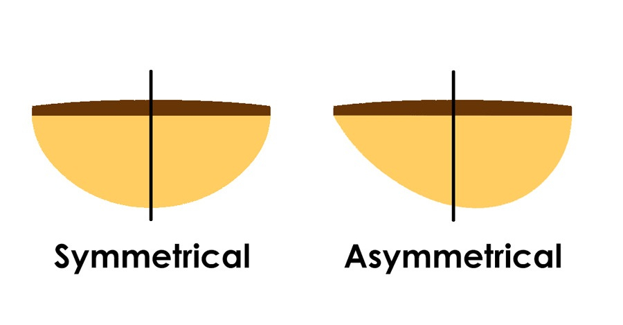

La siguiente imagen compara la sección transversal de un mástil de guitarra simétrico y un mástil de guitarra asimétrico.
El mástil simétrico de la guitarra tiene la misma curva a ambos lados del centro.
El mástil asimétrico de la guitarra se siente más grueso por un lado y más delgado por el otro.

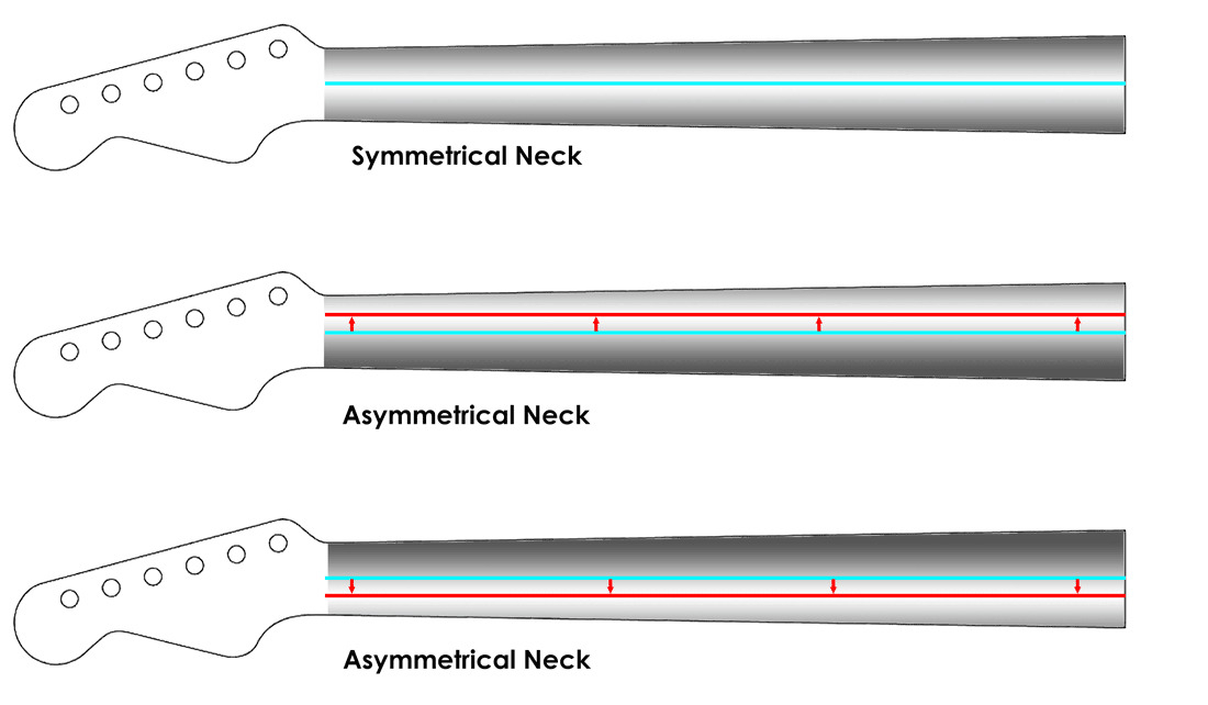

En esta otra imagen, se puede ver cómo un mástil de guitarra asimétrico varía la forma de la curva fuera del centro:
La línea azul en el diagrama muestra el centro del mástil.
En un mástil de guitarra simétrico, este es también el centro de la curva.
Las líneas rojas en los otros dos dibujos muestran cómo los cuellos asimétricos desplazan el centro de la curva.
Hay mástiles de guitarra asimétricos que desplazan la curva hacia la parte superior del diapasón, mientras que otros desplazan la curva hacia la parte inferior del diapasón.

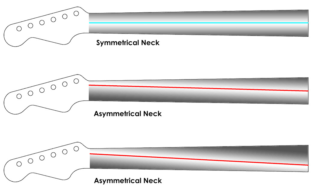

Los mástiles de guitarra asimétricos también pueden cambiar la curva a medida que se mueve hacia arriba y hacia abajo en el diapasón, como se muestra en el siguiente imagen
Se puede ver que un mástil de guitarra estándar mantiene la curva del mástil igual en toda su longitud. El centro de la curva permanece en el centro del mástil.
Los asimétricos pueden cambiar esta posición a medida que asciende por el mástil.
