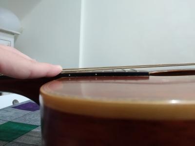

Buenos días,
Tengo una guitarra acústica Fender DG-24MA. Resulta que le he observado que a partir del traste 13-14 el diapasón está cómo curvado hacia abajo. Como un tobogán. Es esto normal o por el contrario se me ha torcido el mástil?
Muchas gracias
Luisito Baneado
por el 20/01/2019
Eso asi con esa foto no se puede apreciar.

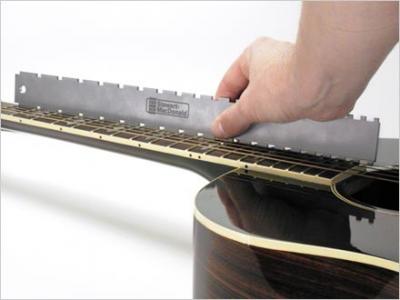

Para saberlo exactamente hay que meter una regla larga de canto entre las cuerdas y ver si todos los trastes la tocan.
He puesto esta imagen para que se entienda, pero mejor una regla recta, esa de la foto es una regla especial. No es necesario tenerla para comprobar lo que nos ocupa.

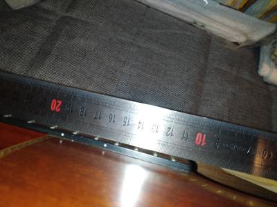

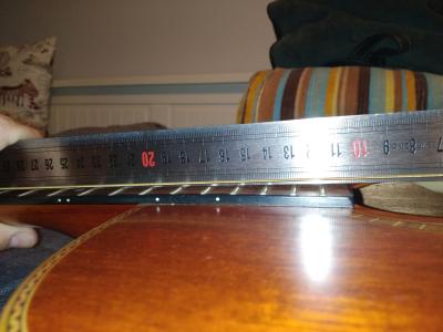

Ok, es cierto, pensé que con la cuerda como referencia, al pisar el traste 13, se apreciaria.
Le hago una foto con una regla y la subo.
Gracias por contestar tan rápido.
pertiga7
por el 20/01/2019
Espero que en estas fotos de aprecie mejor.
Gracias de nuevo.
Luisito Baneado
por el 20/01/2019
Ahora se aprecia perfecto.
No debería ser normal y no creo que se solucione ni bajando el puente ni ajustando el alma.
