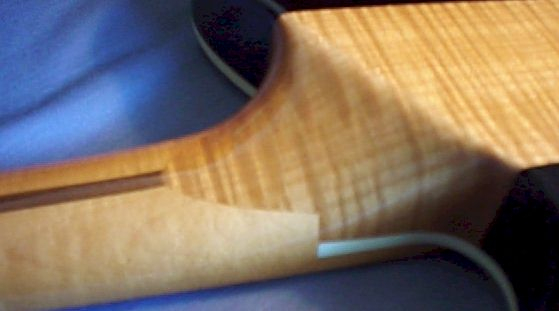

He visto muchos tipos de encolados y cómo se contruyen, pero hay uno que siempre me ha llamado la atención y que nunca he sabido ni he visto cómo lo hacen. Es este:
No sé si podéis ver la imagen o no, aquí el link por si acaso:
http://www.sixstringzone.com/products-reviews/ibanez/IbanezSZ/sz320exwh_set-in-neck.jpg
Me gustaría saber si existe algún video o algún documento donde se vea el proceso.

por el 17/02/2009
no veo separacion del mastil con el cuerpo , eso quiere decir que es una guitarra de 1 piesa , sino me equivoco para su construccion solo se utiliza una madera a la cual solo se le da la forma.
Behind
por el 17/02/2009
Ese modelo es encolado. Lo único que no se diferencian las piezas ya que el acabado lo disimula.
Hay muchas guitarras hechas con este método pero nunca he visto cómo se hace para unir ambas piezas y que tipo de corte lleva el cuerpo para encajar el mástil.
juanf
por el 17/02/2009
Hola yo creo que segun la forma que se ve en la foto es un mastil neck-through "el mastil a través del cuerpo" es un tipo de construcción de guitarra , que implica que el mastil pasa a través de la longitud total del cuerpo.

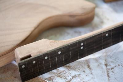

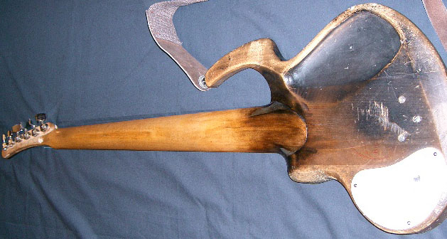

Jajaj :risa:
Bueno, veo que hay confusión en esto.
Pondré un ejemplo más claro que el de la foto que puse anteriormente
Aquí el mástil es independiente al cuerpo de la guitarra, aunque respeta la forma de una "neck-thru" como en la primera foto que puse.
He visto cosas interesantes en varias webs que han respondido de alguna manera mi pregunta inicial.
Por ejemplo, que hay muchas formas de hacerse esto (algo que en principio parecía obvio) y que puede llegar a ser bastante complicado.
Varios ejemplos:
En este parte del mástil se mete en la ranura de las pastillas.
Aquí se realiza la unión exclusivamente por la parte de alante (algo que creo es lo más común).
Y aquí una combinación donde el encolado se realiza antes de llegar al cuerpo. Me atrevería a decir que está a medio camino entre el mástil de una pieza y el mástil encolado :roll:
En fin, si alguien sabe un poco más de esto y me echa una mano con su sabiduría le estaría muy agradecido!:yahoo:

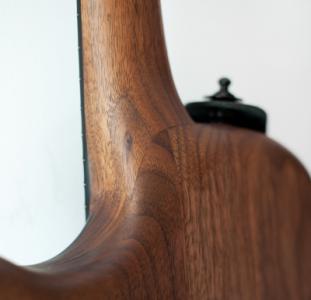

Te van un par de fotos de cómo lo solucioné yo. Lo más peliagudo fué cómo rematar el binding.
Lija, lija, y lija.
