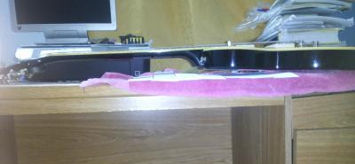

Buenas, hago este tema ya que tengo una duda, tengo una Epiphone Les Paul Tribute Plus, la cosa es que vino de fábrica con el mastil "convexo" e inclinado hacia atrás, que dicen uds, le meto mano al alma? Y de ser así que tanto la moveria
Saludos y gracias de antemano

La única manera de corregirlo es con el alma. O por las malas, je je je.
Quizá haya tenido cuerdas mas gruesas y lo ajustaron para ellas.

Lo habrás comprobado con una regla. Si en mástil está convexo la guitarra no se puede tocar, con los acordes en los primeros trastes las cuerdas quedan apoyadas contra el diapasón. No suena nada.

Yo en la foto no aprecio nada. ¿Por qué dices que está convexo? ¿Acaso te trastea? ¿Te da algún problema? A ver si a lo que te refieres es a que el mástil no es paralelo al cuerpo...

Le metes mano al alma... si hace falta meterle mano al alma, si no, no... comprueba la curvatura, ajustar una guitarra no es "toca aquí" y menos aconsejado por fotos. Busca un buen manual de ajuste y comprobación-acción
