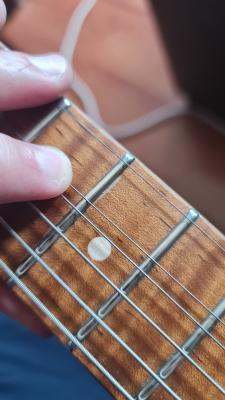

Tengo una guitarra Paoletti Stratospheric hecha a la medida y hay un par de cosillas que pasan con el mastil y la verdad es que no sé si son normales o si debería reclamar por esto.
De lo primero no adjunto foto porque puede explicarse con palabras. El mastil es atornillado, es una guitarra tipo stratocaster. Uno de los tornillos está un poquillo pasado, pero no demasiado. Son guitarras hechas a mano en italia y el mastil es de arce rizado torrefactado. Imagino que estas son cosas que pueden pasar con la humedad y demás no? La guitarra tiene solo 3 meses. Por eso no sé si es normal o es algo que no debe preocuparme en lo más mínimo.
Lo segundo, es que están saliendo estas marcas en los bordes de los trastes (adjunto foto). Toco todos los días y después de limpiar limpio con un pañito de gafas. Varios luthier me han dicho que es estético, nada de que preocuparse. Probablemente tiene tanbpoca capa de barniz que se ha ido cayendo con el uso, pero que no es taaan normal que pase en una guitarra barnizada a los 3 meses.
La pregunta final viene siendo. Estas dos cosas son suficiente como para ejecutar garantía y ponerme a discutir con los pavos de la guitarra? Lo consideráis como "pequeñeces que pasan"

Lo segundo es que no se aprecia muy bien la foto :|

El problema está en el borde de los trastes. No alcanzas a verlo?

Aquí otra foto más de cerca.

Por lo poco que veo, puede tratarse de un desgaste normal.
La actividad que describes (tocar todos los días y limpiar con paño) no debiera generar ningún tipo de desgaste extraño.
Ten en cuenta que el sudor de nuestras manos y el propio desgaste natural puede provocar cosas como estas.

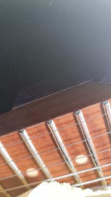

El tema es que la guitarra tiene solo 3 meses. Te parece que es eso normal? Adjunto otra foto en la que que vi sucio y con la púa le di con suavidad y dejé esa marca en el traste 9

Hombre, la verdad es que sacar un poco de suciedad de un traste con una púa (suavemente) y que se salte el barniz, no tiene mucho sentido.
Tampoco entiendo muy bien por qué ese tipo de diapasón lleva barniz. A ver si algún compañero con más experiencia puede orientarte.

#7 Los mástiles de arce siempre llevan barniz en el diapasón. Los de arce tostado se ve que también, lo cual parece lógico.
Que se salte con la púa es normal, yo tenía una Fender con mástil de arce y tenía un poco de barniz en la base de los trastes, se lo quitaba pasando la pua. O sea que es normal.
Yo creo que el compañero lo que ve es que quizá el instrumento es más delicado o deja marcas con más facilidad de lo que él esperaba.

Por lo que dice Paco, que sabe mucho más que yo, tiene pinta de ser todo normal. Tendrás que tratarla con cuidado si quieres mantenerla como nueva. A mí esto generalmente me da igual, pero entiendo que depende de cada persona.
