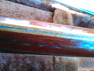

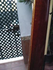

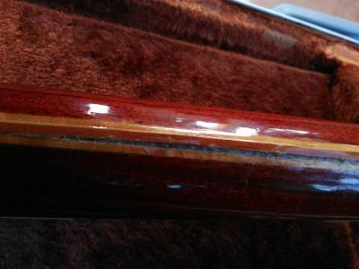

Hola a todos.Resulta que me he topado con una ovation Glenn Campbell para restaurar. De todo lo que tiene, hay un problema con el que no me he encontrado antes y del que no encuentro nada publicado ni aquí, ni en ningún sitio.
El asunto es que esta guitarra tiene un mástil de 5 piezas y se le ha despegado una de ellas longitudinalmente. Cuando la recibí traía el hueco relleno de cola (o algo similar)
que procedí a retirar para ver que había debajo. Una vez eliminada, lo que se ve es que una de las piezas del mástil está despegada a lo largo de unos 20 cm y un poco levantada.
El problema mayor es que las dos piezas están separadas más de 1 mm y no tengo ni idea de como hacer presión para acercarlas y pegarlas.
He probado a apretar con un taco desde atrás pero sólo consigo que baje y que se acerque un poco. No llega a unir ni siquiera aplicando calor. No he probado a añadir más puntos de presión porque no creo que aporte mejora en el acercamiento de las piezas y me da miedo de estropear por el lado del diapasón. Por cierto, el alma no está apretada aunque también he probado a darle tensión y no mejora.
¿Alguien ha reparado un problema similar, o ha visto documentación de ello, o se le ocurre algo?

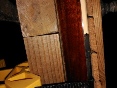

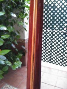

Después de limpiar y quitar la cola o lo que fuera que traía se quedó así:
dejuanco
por el 30/07/2018

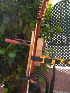

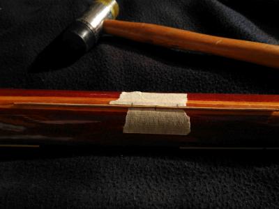

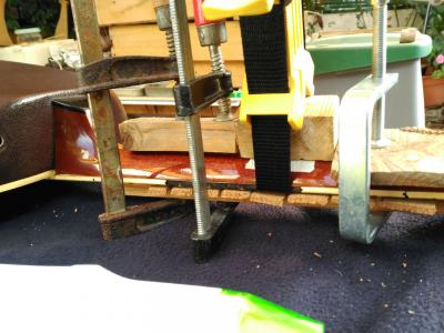

Y cuando la engato para hacer presión e intentar aproximar las piezas, el efecto es casi nulo.
Lo que más me ralla es que no se me ocurre de qué forma puedo hacer presión sobre las piezas para aproximarlas.
Habría que bajarlas (eso, hasta cierto punto, se podría conseguir) pero también juntarlas y ahí es cuando ya no se me ocurre de que forma apretar sin que resbale o tuerza lo que no debe.

Que rotura más más fea, uf eso es difícil de arreglar así. Yo creo que la opción de meterle una tirita de Arce encolada puede ser la mejor opción.

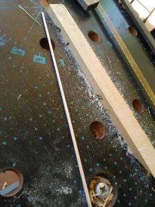

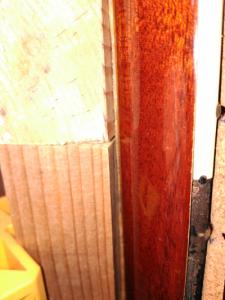

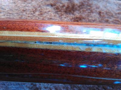

Bueno, pues como no parece haber alternativas he pasado a preparar una tirita y encolarla.
De un trozo de arce que tenía por casa he cortado una tirita fina y la he rebajado a base de dremel y taco de lija.

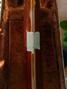

Una vez cortada a la longitud conveniente y marcada para no errar el sentido he preparado "cola de conejo" y la he encolado. Le he puesto los gatos para que se aproximen las partes lo máximo posible (aunque creo que el resultado ha sido más bien pobre)

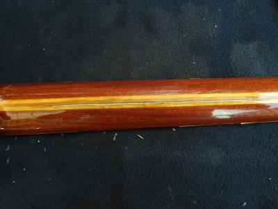

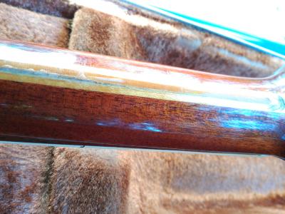

Después de unas 15 horas engatada la he soltado y sigue habiendo resalte, por lo que habrá que igualar el mástil.
Pongo fotos del proceso.
Loren
por el 12/08/2018
No importa que quede resalte, lo puedes enrasar con un formón y luego lija toda la zona, aplica barniz ,luego pule y listo

Ay... llego tarde. Para este tipo de situciones puedes usar gomas elasticas... muchas gomas lo aprietas bien y lo pegas.

Esas son roturas debidas a usar maderas muy frescas en la construcción. Al perder la humedad se resquebraja y es imposible acercar la madera para encolar.
La única solución es pasar la fresadora para hacer un canal e insertar una tira de madera, igualar, teñir y lacar.
