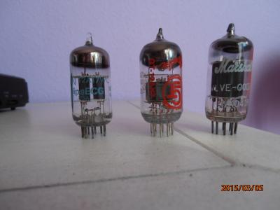

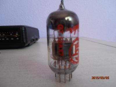

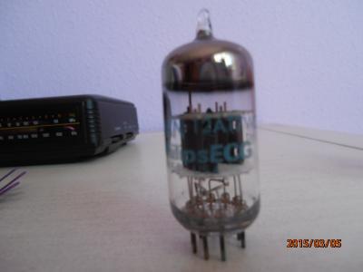

Yo tengo un 8100 y un colega que vendio un twin reveb me regalo un par de valvulas. una philips ECG JAN 12AT7 WC, esta suena cañera, una SOVTEK GT-12AX7W con el logo Fender. Esta se nota que pierde volumen pero el tono es como mas cremoso.

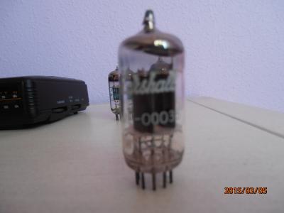

Luego tengo una marshall puesta creo que la que traia original y otra mas marshall que compre aqui en sadepra en madrid. Esta ultima pone lo suguiente: VLVE-00035 y debajo WK0419.
la verdad que salvo la Fender la cual suena menos, las otras suenan practicamente igual.
Que os parece? Como veis estas valvulas? Alguna sugerencia para cambiarla mejorando el sonido?

juan carlos sanchez
por el 05/03/2015
estas valvulas las he probado ocasionalmente en el ampli pero tampoco estoy seguro salvo la marshall que sean adecuadas y por tanto tengo dudas de si poniendolas me carge algo ya que no soy muy entendido en valvulas
como dije anteriormante me las paso un colega que tenia un twin reverb y lo vendio. (me imagino que serian las unicas que podria cambiar el (las del previo) puesto que las de la etapa con eso del ajuste del byas y demas no creo que se atreviera.

Juan Carlos , que letras y numeros pone en la sovtek por donde lleva este logotipo?. Ahi es donde ves que las fabrica
Fabrica sovtek y luego las compra GrooveTubes y las
marca con su logo.
juan carlos sanchez
por el 05/03/2015
7025/12AX7WA Made in Russia Sovtek y luego los numeros rojos GT-12AX7.
esta es la que digo que suena menos, ademas que bastante.

tokaio escribió:
La valvula que mejor va en el valvestate es 12ax7-C(barra)7025 de GroobeTubes.Despues 12ax7WA-7025 de Sovtek.
jooder pues es la misma que dices tio, y ya te digo que suena muy poco.
Kenworht
por el 05/03/2015
J.C. las filips son muy buenas.pero en este caso es una 12at7 que es algo inferior a la 12ax7 en cuanto a el factor de amplificacion.
Tambien influye mucho las horas de trabajo que tenga cada una.
Los Fender llevan un sistema de etapas diferente a los marshall.Antiguamente llevaban como V1las 12at7, 12aY7,5751,etc.
Del twinreverb ,lleva muchos triodos ; canal vibrato, control de reverb etc.
Para tu ampli debes buscar 12ax7, que es la misma que la ECC83 siendo esta ultima la nomenglatura inglesa o europea; ECC81, ECC82, ECC83... .
12AT7-ECC81
12AU7-ECC82
12AX7-ECC83
Estas son las equivalencias de las diferentes nomenglaturas. Luego hay muchas mas porque los americanos hicieron infinitas referencias.
Despues sigo.
Kenworht
por el 05/03/2015
Porque puede estar gastada. Es lo que tienen estos componentes, que tienen una vida limitada
Kenworht
por el 05/03/2015
Y la filips suena mas que la marshall?
