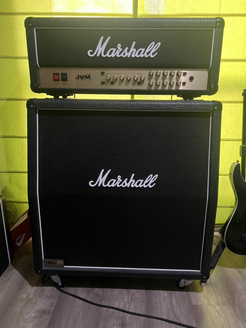

Son dos amplis muy distintos, aunque tienen cosas en común como múltiples canales con múltiples modos.
Para empezar el Mesa es americano, mientras que el Marshall es inglés, lo que de por sí ya les da un carácter muy diferente a su tono.
El Mesa es un ampli de tres canales con tres modos cada uno (eso sí, tienes que elegir en qué modo tocas en cada momento, ya que el modo no es cambiable mediante el pedal), cada modo cambia totalmente el carácter del canal, no solo en cuanto a ganancia, si no también en cuanto a tono (por ejemplo más vintage o más moderno). A su favor también que puedes elegir para cada canal la potencia entre 90, 45 y 10W. Además de la ecualización normal por canal tienes como te dicen por ahí la de 5 bandas, además de otras muchas prestaciones como loops por canal, reverb por canal, posibilidad de EL34 o 6L6, volumen solo, etc, etc.
El Marshall cuenta con cuatro canales, también con tres modos por canal (en este caso, más que modos, son estadios de ganancia, que no cambian el carácter del tono), esta vez sí, los modos son cambiables mediante el pedal del ampli. Cuenta con reverb por canal, volumen dual (ritmo y solos), resonancia y presencia, loop en serie, loop paralelo, control por midi,... en definitiva, viene bien equipado, si bien con menos prestaciones que el Mesa.
En cuanto a calidad de componentes, sinceramente creo que aqui el Mesa arrasa, me parece un ampli mejor construido y con mejores materiales (lo cual no quiere decir en absoluto que los del Marshall sean malos).
En Europa, el Mesa cuesta el doble que el Marshall, cuestión que puede hacer a mucha gente decantarse por el ampli británico por su precio, pero supongo que por motivos de exportaciones, en América tienen un precio más parecido, lo cual decanta la balanza claramente a favor del Mesa, que es mejor ampli en líneas generales.
El Marshall va bien para música metal burro (su canal od2 es impresionante para ésto), no obstante, la marca por excelencia para este tipo de música siempre ha sido Mesa, no en vano el mismísimo Petrucci toca ahora con un par de éstos (Mesa Mark V).
En Europa, por precio, me iría a por el JVM (de hecho tengo uno :D), pero en América, y a igualdad o semejanza de precios, me iría a por el Mesa sin dudarlo ni un segundo.

Hola rafa-gas una pregunta para ti, que se ve que estas puesto.Tengo en mente comprar un jvm 410 h y me decido por él básicamente por el tema de los canales.Pero no se si realmente funcionará como tengo pensado.
Mi problema es que con la configuración actual no puedo cambiar de guitarra en directo ( pasar de una gibson lespaul a una fender tele a ibanez..etc) porque requeriría ecualizar y sacar sonido.He visto que el jvm tiene midi,yo uso una pedalera midi con un rack multiefectos midi.Y viene la pregunta:
yo podría tener guardada la ecualización de una guitarra en un banco de sonidos y al pulsar el boton del multiefectos además de este cambiaría la ecualización del ampli previamente asignada para esa guitar ( no pregunto el cambio de canal sino una determinada ecualización) y sin necesidad de usar el pedal de cambio de sonidos y canales del marshal ?
En caso de ser afirmativo es muy difícil programar el midi así ?

en teoría no se puede hacer lo que quieres. Con una pedalera midi puedes hacer los mismos cambios que con la pedalera que tiene el ampli de entre sus multiples opciones, es decir, cambiar canal, modo de cada canal, encender y apagar reverb, seleccionar entre uno de los dos masters, encender y apagar el loop paralelo... pero las ecualizaciones no se pueden guardar y recuperar, sencillamente en cada canal tienes la ecualización que tengas puesta. Pero ésto no tiene porqué ser un problema. De hecho yo en directo la uso con dos guitarras (usando un pedal A/B) y no tengo que cambiar la ecualización cuando uso la Fender o uso la Fernandes (tipo LP), me suena bien con ambas guitarras para la ecualización que tengo seteada (que es casi plana en todos los canales).
