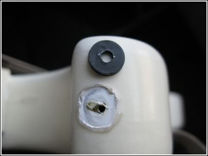

Yo les pego un cacho de fieltro donde apoya la guitarra, pues ya tuve problemas con una.
Hay plásticos y gomas que literalmente "desalojan" a la nitro, como te ha ocurrido a tí. A mí me pasó parecido con unas gomitas bajo los enganches de la guitarra, mirad:
Hay que andar con ojo, con la nitro...
