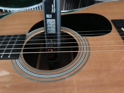

Esta mañana, en Madrid, hemos amanecido de esta guisa:
https://i.imgur.com/OPAqIqG.jpg
Como veréis, la humedad relativa estaba al 4% (el higrómetro que uso está calibrado con otro aparato de laboratorio, la lectura es fiable). Con las guitarras eléctricas nunca me preocupé demasiado, pero con las acústicas sí, y más tras hablar con un luthier bastante conocido que me comentó la cantidad de guitarras clásicas y acústicas que le llegaban con signos de haber estado con la madera demasiado seca o demasiado húmeda. Hay cierto consenso en que la humedad relativa en la que debe permanecer la mayor parte del tiempo un instrumento acústico está entre el 40 y el 55% -en algunos sitios hablan de algo más, hasta un 60%). Cuando el ambiente es seco o húmedo fuera de este rango, el carácter higroscópico de la madera hace que su contenido de humedad varíe, y puede hacerlo fuera de los parámetros aceptables.

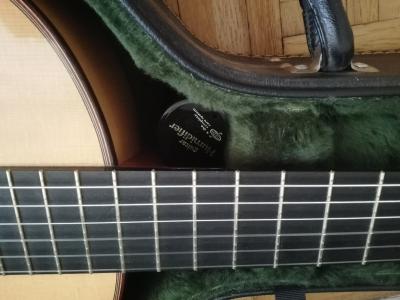

Yo he usado mucho tiempo la típica esponja humedecida en agua y guardada en bolsas de congelado con algún agujero, pero desde hace unos años utilizo este método:
https://i.imgur.com/UX5C5lb.jpg
Se coloca la bolsa individual en el hueco del estuche que hay bajo la pala y la bolsa doble del siguiente modo:
https://i.imgur.com/fWDpWEX.jpg
Pros: te quedas más tranquilo.
Contras: es caro, sobre todo en cuanto tengas varias guitarras; te obliga a mantener la guitarra en el estuche -esto también es un pro, porque es donde debe estar una guitarra idealmente-; ¿qué pasaría si se rompe? Parece un gel y nunca me ha sucedido, la bolsa que contiene la substancia parece resistente y dudo que si la manipulas con cuidado pueda suceder.

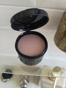

Yo uso este cacharro, es una especie de piedra porosa, se le echa un chorrito de agua, lo dejas un minuto para que absorba el agua, se tira el sobrante para que no gotee, se cierra el bote plastico que la contiene (la tapa tiene agujeros), se mete el bote en el estuche.

#4 ¿Cómo se llama ese producto?

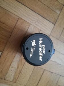

Si, es bueno mantener la humedad de las guitarras entre un 40 y un 50 %. Hace tiempo estuve buscando información al respecto y eso son los datos que encontré. No creo que hasta un 60 % afecte negativamente a la guitarra, aunque parece mucho y quizá no sea tan bueno para las cuerdas.

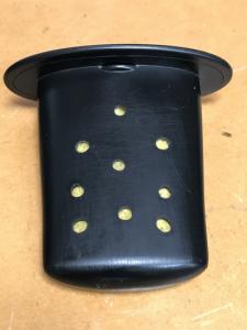

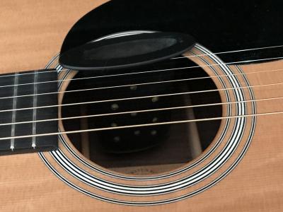

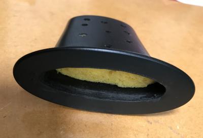

Utilizo este chisme al que le cambié la esponja y le hice más agujeros. Y la humedad se mantiene entre esos niveles.
Pienso mejorar el sistema, porque no me gusta que esté entre las cuerdas ni a un lado, como se puede ver en la foto.
