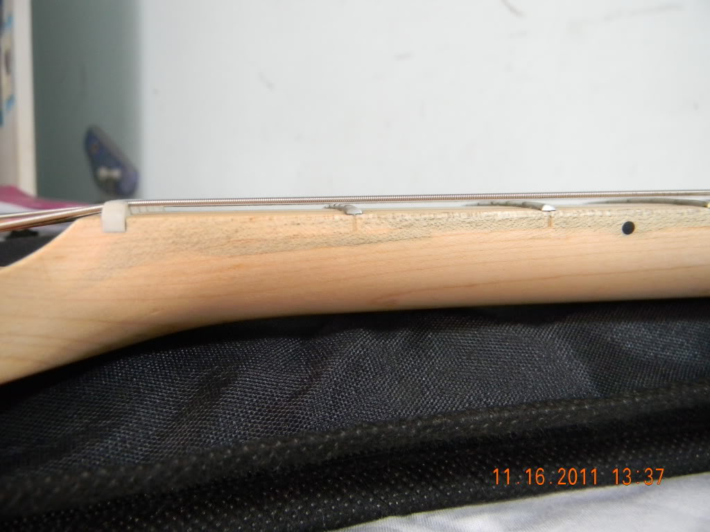

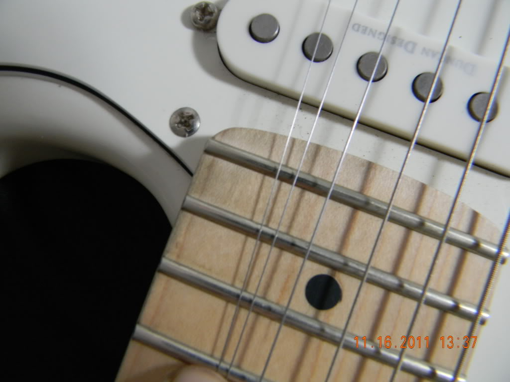

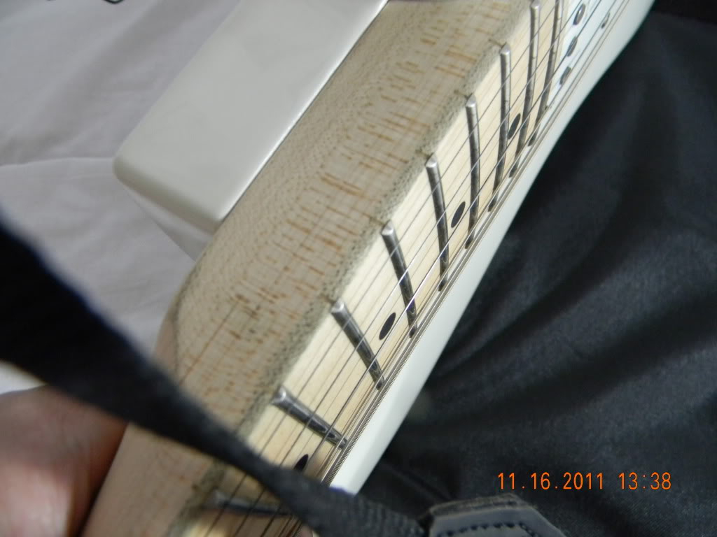

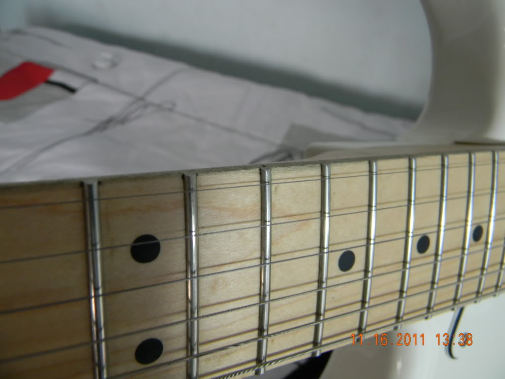

Hace dos semanas que tengo esta guitarra y aparecieron unas manchas y no se que son :S
alguien tiene una idea de que son y como puedo sacarlas?
Por favor ayudenme que si esto llega a empeorar me mato! jajaja :suicidio:

Es sudor.
Y empeorará, cuanto antes lo asumas mejor...
La unica forma de evitarlo es retirar el barniz finito ese que trae, limpiarcon una paño con un poco con agua con amoniaco muy escurrida, dejar secar un par de dias, lijar y barnizar de nuevo poniendo poliuretano.
:saludo:

uhh, muchisimas gracias, que bronca ya voy a hacer algo al respecto, pero, me puede traer algun problema? o es estetico nomas?

solo estético, es típico de los mástiles con diapasón de arce cuando se empieza a desgastar el barniz. De hecho leo fender empezó a usar palosanto porque le daba mala sensacion ver los mástiles usados con tantas manchas.
Las fenders actuales traen una capa de poliuretano gorda y brillante que no me gusta, el tacto es a plástico, prefiero un mastil manchado de sudor a ese tipo de barnizado.
