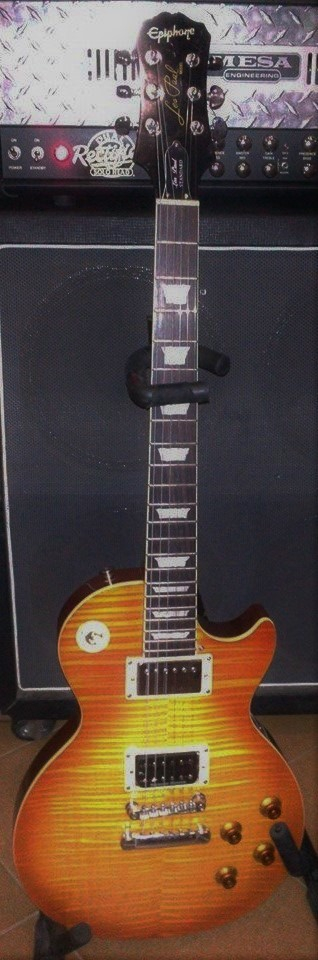

Hola a todos, me presento, soy Pep, de Girona. Tengo una Epiphone Les Paul Standard con varias mejoras: Pastillas Seymour Duncan SH-4JB, kit de electrónica (potes, condensadores, switch, entrada de jack) y mi última adquisición: un puente Tune-o-matic de Graphtech y una cejuela.
El caso es que aún tengo el problema de que el Sol es muy inestable... nose si ya dudo de mi técnica de poner las cuerdas ( hago 2 vueltas en la clavija ).
Me ayudaríais mucho si me pudierais aconsejar sobre este asunto.
Muchísimas gracias!!!
