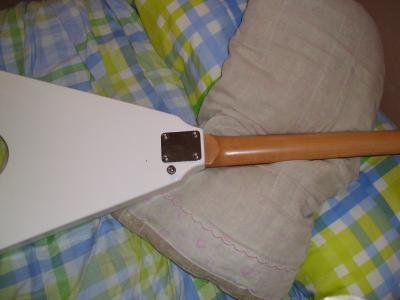

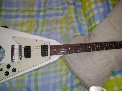

hola, como andan, veran, tengo una guitarra con la que siempre he tenido problemas de altura de cuerdas, trasteo y en menor medida calibracion, pero ayer me di cuenta de que el mastil parece estar inclinado hacia atras,y muchos mas bajo, comparado con mi otra guitarra, asi que les pregunto, esto tiene algo que ver? para arreglarlo le tendria que subir o algo parecido no?

Creo que ese mastil no esta bien ajustado al cuerpo. ¿Tienes el cuerpo con alguna grieta o fisura? Parece que se ve en la foto una grieta a la mediación del hueco donde se aloja el mastil.

Con esa foto no llega, pon fotos desde la parte de atrás, desde arriba y desde el mástil hacia el cuerpo. A mi me tiene pinta de que esa guitarra vino muy mal de fábrica ya, y que no le has dado mayor importancia porque no entendías mucho. La solución (si es lo que yo creo) es calzarla con una cuña de madera que ponga el mástil casi paralelo al cuerpo

Yo me imagino que dependerá del puente que tenga... Las guitarras con tuneomatic tienen el mástil angulado con respecto al cuerpo. Se supone que si las cuerdas van paralelas al cuerpo (salvo en el arco provocado por el alma) están bien, creo yo. Igual llevarla a alguien que sepa a ajustarla no sería una mala idea

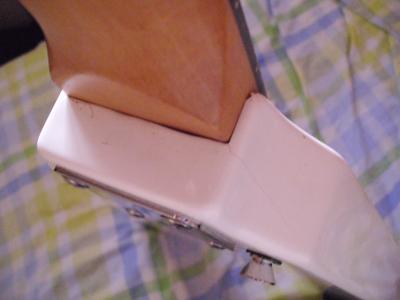

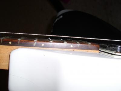

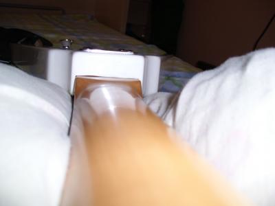

aqui van unas fotos mas, el puente es un tune o matic, pero ni la segunda ni la tercera cuerda se pueden calibrar, la tengo en d con cuerdas del 11, la accion un poco alta, pero trastea un monton (no es del alma), tambien os dejo una fotillo del señor dragon de agua :D :brindis:

Creo que el la base del mastil (cuerpo) si esta un poco raja.. podria ser por el calibre de las cuerdas? la an ajustado bien al calibrar?
Pues es logico, primero intenta apretar mejor los tornillos inferiores, sino.. retiralo y mira bien la base del cuerpo y la base del mastil, alguno de los dos debe estar disparejo, tendras que lijar con cuidado y pasciencia

Puede que me equivoque, pero por lo que yo he leido los mástiles con tuneomatic tienen 2º de ángulo con respecto al cuerpo. Mídelo, y si tiene más, ya sabes lo que es (si tiene más que lo que tiene que tener, una búsqueda en google te lo dirá rápido, que no recuerdo si eran 2 o 3 o 4....)
