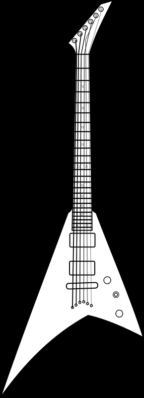

jo yo no me acordaba ya lo que era recortar papel pues e empezado a preparar la plantilla de mi rr os la enseño voy poco a poco todavía no me a llegado la madera pero estaré lista para cuando llegue1894624c88c3231f35d.jpg1894624c88c3840ef92.jpg
hoy e imprimido en papel y mañana haré la plantilla en el tablero y veremos como me sale ya os pondré foto de lo buena carpintera que soy
