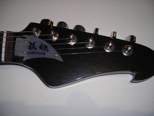

Y Vanexxa en cuanto a las Zakk Wylde la monto en la iceman que me curre:
Son las primeras activas que tengo y son la ost... estooo
son tralleras.
Si te las venden con el Bus de conexiones (que es el cacharrito que esta justo encima de los potenciometros) no vas a tener que soldar nada. Enchufas cada cosa a su sitio y listo. Asi que más facil imposible. Animo que esto pinta bien.
