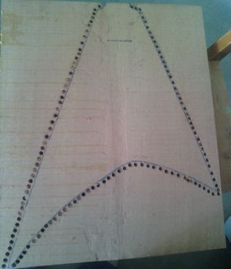

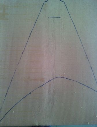

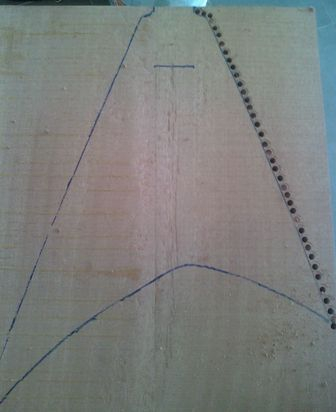

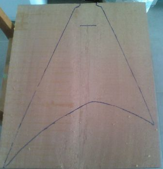

bueno e empezado hoy con el corte del cuerpo y a lo primero muy bien a qui el cuerpo ya marcado para empezar a perforar

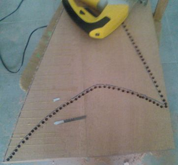

empiezo con el trompo que bien huele la madera

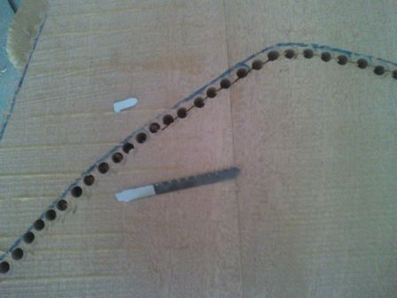

tras haber terminado esto empiezo con la sierra de calar madre que fuerza tiene esto la cuchilla tira para todos los sitios
como veis en la foto se me acabo el día de carpintera se me a roto la cuchilla y no tengo mas mañana iré a comprar 3 o 4 por si a caso.

Hola de nuevo, cuando compres las sierras, dos cosas:
Una, que sea para madera, y de diente pequeño. Cortará más lento, pero el corte será más limpio. En la foto me ha parecido que la sierra es de metal (diente muy fino y canto ondulado, puede ser?)
La otra, que sea una hoja larga, para cortar tableros de al menos 40-50mm, y si hay más larga, mejor. Mas vale que sobre...
Además, hay sierras que son algo más finas, lo que facilita el corte de las curvas.
Suerte con ello!
Un saludo. :brindis:
bassiot
por el 21/09/2010
Asegurate de que la hoja de sierra sea mas larga que el ancho de la madera, a fin de que con el vaiven de la caladora la punta de la cuchilla no desaparezca dentro de la madera cuando estes cortando, asi evitaras roturas, y asegurate tambien de que sea de corte para madera dura, o al menos para madera porque la que has usado tiene toda la pinta de ser para corte de metal.
Animo, que esto promete. :saludo:
se me han adelantado, :| pero veo que coincidimos en que usas la hoja equivocada.

lo tendre en cuenta y gracias a todos por su ayuda en esto y veremos que sale al final de todo espero empezar con una rr y no terminar con una cuchara ;)
Un saludo. :brindis:[/QUOTE]

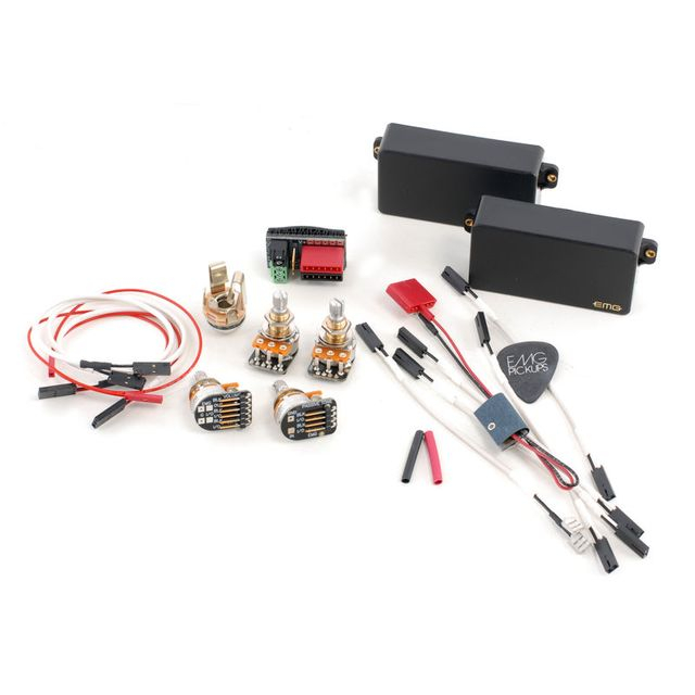

EMG - Zakk Wylde Pro Series Set Humbuckerset : Partes y repuestos
que opinion de poner estas pastillas a la rr

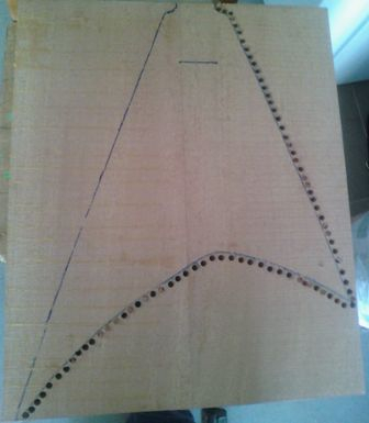

mañana subiré fotos de como a quedado el cuerpo ya cortado

vamos fenomeno!!!!!!
vaya curro que llevas tio, va a aquedar debuti!!:cool:
¿Tienes ya pensado o te han dicho como se deben hacer los vaciados para la electronica?
Un punto importante es que te curres el tema de la pila para que te sea bien accesible.
