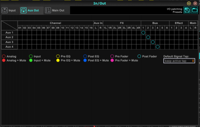

Los Aux llevan inserto un compresor/expansor, una ranura para insertar un efecto, y luego un EQ paramétrico, comprueba que ninguno de los 3 insertos estén activos.
Como alternativa a esa prueba saca el main mix por algún aux a ver si sigue sonando igual de bien.
Por último, te queda despellejarte vivo, te coges el diagrama de bloques, la mesa, una señal de prueba, un sistema de amplificar y te despiezas la mesa y sus ruteos. En cualquier mesa de mezclas no hay nada especialmente complejo, ningún proceso metafísico o cuántico, hay ganancias, compresión, y EQ básicamente, es decir, procesos normales, lo jodido es entender el ruteo de la mesa.

Buenas, efectivamente si saco por el Main con los mismos cables hacia los in-ear se escucha estupendamente, el fallo viene de las mismas salidas AUX, además de las 4. Mañana probaré a cambiar esas cosas que me cuentas a ver si soy capaz, tengo la configuración así y es lo único que no he tocado porque no sé qué hace.

Buenas, gracias por las aportaciones, parece que al enviar una señal estéreo desde mi pedalera a la mesa y de esta a la salida auxiliar es cuando hacía cosas raras por pasar dos canales a uno mono.
Muchas gracias por el vídeo, me ha sido de gran ayuda!!!
