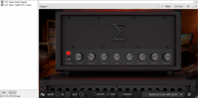

Tal vez no sé explicarme bien. Cuando empieza Erotic nightmares de Vai, suena la guitarra sola. Es ritmo. Y suena cojonuda. No busco ese tono, busco que me suene bien. Ahora creo que he llegado a donde me estabais llevando. Comparto la cadena en este punto por si puedo ayudar a alguien:
Primero el noise gate, luego he prescindido de overdrive o boost. Bajando a cero la distorsión en todos los pedales (tengo algunos de Nembrini, Mercurial o Ignite), el sonido se embarraba y se generaba un ruido molesto. Parecía que había mayor distorsión, pero curiosamente el palm mute suena mejor sin pedal.
Luego el amplificador, Sigma. Después he añadido una curva de impedancia, había prescindido de ella pero le da cuerpo al sonido, lo mejora, y luego la IR. Las dos IRs, la curva y el altavoz, son de Mesa.
Luego, escuchando el audio en el reproductor de mp3 me suena mucho mejor que en daw, ¿¿¿???
Estoy acelerando por que salgo unos días y ya no podré hacer pruebas hasta de aquí a diez días o así. A ver como os suena esto, a mí me empieza a sonar mejor, agradezco mucho los comentarios. Como ejemplo el reverb lo había normalizado y no me daba cuenta, no recordaba tener el master activo y el bus.
🎵 PRUEBA4.mp3

Con cariño, pero a mi tampoco me suena bien, así que entiendo lo que dices y creo que hay varios problemas. El primero es de ecualización y el segundo es la IR que usas, especialmente la IR.
Yo uso IRs Ownhammer porque son de lejos las que mejor suenan. De hecho suenan tan bien que son indistinguibles de microfonía real (he hecho test en estudio, no lo digo por decir).
He grabado otra prueba con el Sigma para que escuches lo que hago yo desde mi oreja. Hay muchos que lo hacen infinitamente mejor que yo, sobre todo teniendo en cuenta que hace una década que no hago nada de metal, pero espero que te ayude un poco.
La cadena es: LP Maybach 59 en Drop D directo a la tarjeta Antelope Discrete 8, el Sigma sin pedal ni nada, solo el cabezal que va directo a la misma IR que usé en el ejemplo del Mesa, una Ownhammer Mesa Boogie standard con V30, microfonada con un Shure 57 y un Ribbon R121. No tiene absolutamente nada de post-pro, ni EQ, ni compresión, nada de nada (de hecho, le sobran subs a tope)
Te dejo el audio de la guitarra sola, las dos guitarras solas y en contexto de banda con un bajo y una batería (un preset de fábrica del Superior Drummer 3.0, librería "Death"). En el máster solo tiene un compresor multibanda para controlar los graves y un maximizador para dar un poco de volumen, nada más.
Suele pasar, sobre todo cuando estamos aprendiendo, que tendemos a complicarnos la vida MUCHO MÁS de lo que es necesario. En general, si después de lo básico (guitarra, pedal, ampli, pantalla, micros) necesitamos agregar cosas para arreglar un problema, es que hemos hecho algo mal en los pasos anteriores. Nunca hay que agregar nada para arreglar, solo se agregan cosas para crear, colocar o filtrar.
Espero que sirva de algo :mrgreen: .
🎵 Test Iso.mp3
🎵 Test Dual Iso.mp3
🎵 Test Banda.mp3

Es cuestión de gustos, pero en esa última prueba me suena demasiado falto de medios y medios graves, que es verdad que hay que "limpiarlos", pero con cuidado; pero el problema esencial a mi oído está en los medios agudos y agudos. Al rededor de 4KHz es una zona que tiende a ser desagradable y da ese efecto de "chicharra". De hecho, al Shure 57 como filtro estándar se le suele rebajar más o menos por ahí algún dB que otro, porque tiende a ser muy agresivo en esa zona y hace que la guitarra suene "áspera" y "sucia", con esa chicharra tan desagradable.
Seguramente ese problema de EQ venga directamente de la IR que está sonando, porque cuando tienes una IR buena o una pantalla microfonada correctamente, suena bien casi cualquier cosa que hagas con casi cualquier ecualización.

Mil gracias Jani. La verdad es que viendo todos los comentarios, lo que hice fue eliminar casi todo y empezar de cero, ahí es por ejemplo donde vi que casi todos los pedales me añadían más ruido que ganancia. La eq no he logrado "domarla", podría ser el problema, pero también se la quité.
Tu grabación no he podido escucharla correctamente, estoy fuera y en el móvil no se aprecia nada. Intentaré hacerlo con cascos a ver. ¿Pero entiendo que con una IR de calidad se soluciona el problema? Pensaba que estas de Seacow estaban bastante bien...
