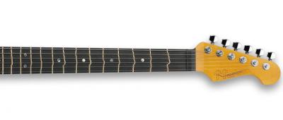

Por último, ten en cuenta que la afinación de la guitarra no es perfecta en todos los trastes excepto en guitarras como la de la foto.

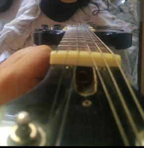

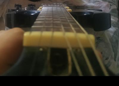

Muchachos creo que encontré el defecto de la guitarra y es que tiene el mástil un poco retorcido . Muestro las fotos . Ustedes me dicen. Tiene solucion?

Con un mástil retorcido, el principal problema que vas a tener son los trasteos en una parte del diapasón. Si sólo está ligeramente retorcido, debería afectar muy poco a la afinación.
Normalmente tiene arreglo, aunque es una reparación que suele requerir despegar el diapasón para poder enderezar bien el mástil y no es barata si la hace un buen luthier.
