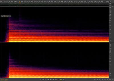

No controlo las técnicas de tapping o golpeo que se aplican a las maderas, pero sí tengo micrófonos de contacto y piezas, y acceso a un software que me puede "descodificar" las frecuencias resonantes en esa madera. ¿veis por donde voy? ¿alguien sabe de técnicas similares?

A esto me refiero...

yo en contra de esto que decis, cojo las maderas en aserraderos, o almacenes, puedes escojer un tablon bueno bonito y barato. hay buenas piezas y a preciós asequibles. suelo coger cedro tropical para cuerpos y mangos, arce rizado(que si saben lo que es)arce buenos tablones. normalmente te dejan elegir lo que quieress, amables operarios que bajan montones de madera para que elijas. El secado es lo mismo para todos, varios tipos de secado, que hacen que uma madera sea mejor o peor, pero no hay secados especiales para maderas de imatrumentos. Lo ideal tener un medidor de humedad, que es muy útil, y un buen microfono con analizador de espectro. tocando los tablones con mazas de batería, es lo que suelo hacer y corto las partes que mas me gusten.Pino de calidad especial sin nudos a buen precio, secados hay que andar con cuidado con la humedad :http://www.maderaspaular.com/
