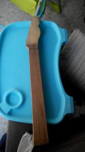

Yo estoy haciendo una guitarra de escala corta para niño y le voy ha hacer el mastil de iroko de una pieza y cuerpo de cerezo. En cuanto lo tenga más avanzado abriré un hilo para colgar fotos. Yo compré un tablón en un almacén de 2.1 metros x 16 cms de ancho y unos 3 de grosor y me salió por 18€.
No es difícil de trabajar aunque hay que ir con cuidado para que no se astille al cortar.
Y en cuanto al sonido que dará no tengo ni idea pero como es para un niño y lo usará mas como juguete que como un instrumento de verdad, tampoco tengo mucho que perder si no suena bien.
Os paso una fotillo.

A mi me parece una madera muy interesante para usar en guitarras, además de que es preciosa en acabados naturales.

el mastil de la "tio pepe latabox" esta hecho de iroko y sapeli en sandwich . No ha cedido a la acciond e las cuerdas . y no desafina .Y la verdad es que tiene un acabado en goma laca bien bonito ..
