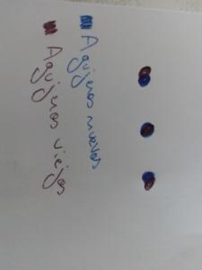

Buenas a todos, pues OS comento. He decidido cambiar mi puente hardtail baratillo por un hardtail schaller. El problema es que ambos tienen 3 tornillos, el de en medio lo comparten, pero los laterales del puente nuevo cogen la mitad de los agujeros existentes y la mitad del cuerpo.
Mi intención es rellenarlos y volver a agujerear a la medida del nuevo. ¿Que pensáis que es mejor opción para taparlos, un pequeño cilindro de madera con cola o poxipol?
