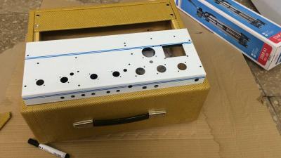

Total vi unos trabajos por el foro y pese que tenía muchas dudas me lancé y le compre dos muebles de golpe.
No lo recomiendo por poco dinero más tenéis muebles profesionales en Tube town o MOJO incluso Weber.

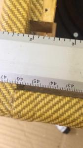

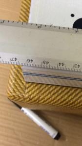

Primero los muebles no están encajados en técnica entrelazada ni pegados a cola.
Las cotas no son correctas Vintage.
tolex no está bien trabajado.
Rejillas mal acabadas .
Las madera al estar atornillada dará problemas de vibraciones y se absorberá humedad no lleva ningún tapa poros ni acabado.
He estado leyendo todo lo que está escrito y coincidimos en todo .
Los dos muebles no los he podido utilizar y los regalaré probablemente.
Podéis ver en las fotografías que el chasis no entra en el mueble pese haber facilitado las cotas.
Se lo mande porque este mueble yo no lo puedo usar así y no encajaba el chasis dejando al margen de los acabados pésimos, quería un abono o un mueble nuevo y me pasó unas limas por los laterales que tampoco solucionaron nada ,es decir una chapuza escandalosa para llorar.
El frontal mal sujeto con Dos travesaños , tornillos mal puestos, en fin nada que no se diga ya por aquí .
Nada me arrepiento de haber tirado un puñado de 460€ a la basura que cuestan mucho trabajo reunir.
