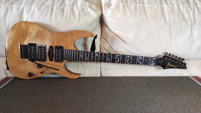

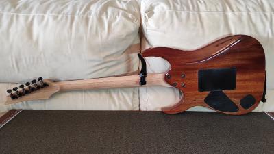

#24 Sí, lo sé... sabía lo que estaba comprando... ya me imaginaba que no iban a ser perfectos. Quería saber de primera mano la calidad de esos mástiles chinos.
Problemas: Con uno de ellos, tuve que lijar madera a los lados del mástil en la unión con el cuerpo porque medía 58mm en vez de 56mm y no entraba. El otro sí que tenía esa medida de 56mm. Trasteos varios... necesitaba nivelado de algunos trastes. Aún tiene algún trasteo pequeño en alguna zona que necesitaría un pelín de nivelado... pero se puede tocar. Tampoco me gusta que la longitud de la zona plana que va en el zócalo es excesiva... no se si me explico.. pero esto también tendría arreglo a base de lija.
Con paciencia y un poco de cariño y trabajo, son funcionales.
Pero vamos, que tampoco se ve de mala calidad la construcción y maderas... lo único es eso... el trabajo de trastes que no es muy fino que digamos.
Adjunto fotos...
pd. el logo es Ibanez porque, aunque el mástil no, la guitarra sí es Ibanez. No me gusta poner logos originales a guitarras que no lo son. Caso de venta, lo diría, claro... cambiaría el mastil por uno original Ibanez, o incluir los dos,,, ya sería a elección del comprador.

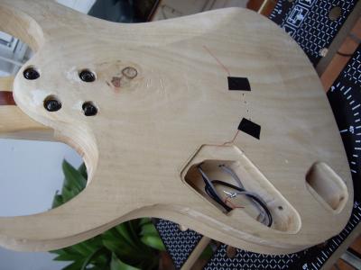

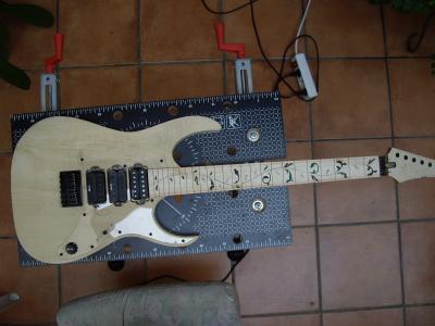

Peeeero sí que he hecho cuerpos! :)... aunque el acabado final de pintura, lacado, etc me lo hicieron luthieres.
En su día, compré algunas herramientas: Router, plantillas, fresadora, mesita de trabajo, limas, etc etc... y palante xD.
Eso sí... lo tuve que hacer en casa de mis padres que tienen un jardín y un patio grande... porque en mi piso ésto sería imposible.
Pero eso lo hice hace años que tenía más ganas e ilusión... ahora no me apetece nada liarme con todo este trabajo... estoy más mayor xD.

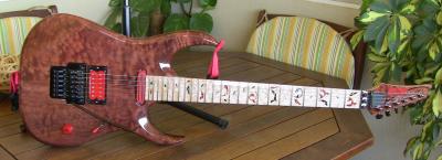

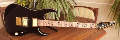

Adjunto unas fotillos de las guitarras con los cuerpos que hice ;).
La quitarra que está sin acabar, la cancelé porque por detrás tenía un nudo muy feo y no sé qué más pasó que abandoné... en casa de mis padres está en cuerpo todavía en un armario.
