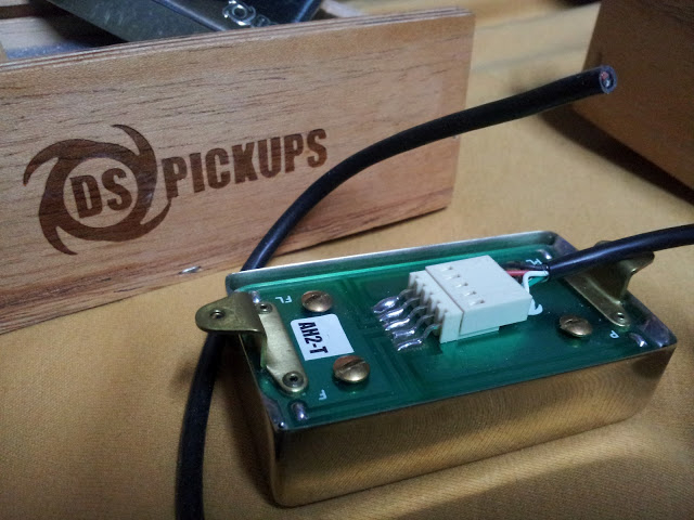

Al final me decidí.. por unos Nacionales... (soy argentino.. dicho sea de paso..)
La marca es DS Pickups.. y compré el AH1-T para el Neck y el AH2-T para el Bridge
Hace tiempo que por estos pagos.. están saliendo productos interesantes... Como el caso de los Mics DS..
tienen una gran sonido.. y unas terminaciones hermosas..
ademas de venir con las conexiones con los cuatro cables.. lo cual ya es norma..
y con el easy conector.. lo cual ahorra un poco de laburo..
hasta el packaging es lindo..jajaj

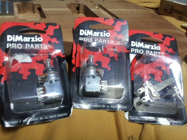

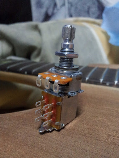

Los potes y la llave selectora.. dos push pull dimarzio de 500.. una llave de 3 posiciones dimarzio, un pote de 500 Alpha, y un Jack tubular estereo...
La llave de tres
El Jack

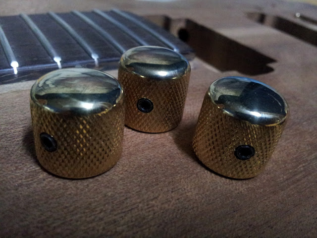

Las perillas

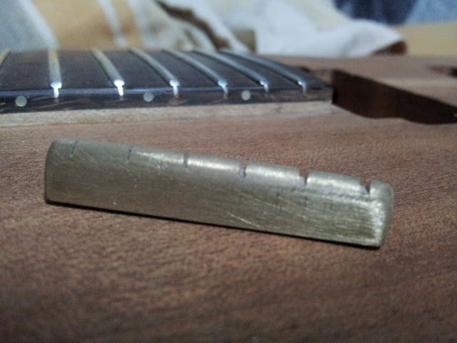

La cejilla... la hice a partir de una barra de bronce..
Fue un laburo arduo hacer eso... todavía falta pulirla.. pero ya casi está..
se encuentra calibrada para cuerdas 010..
