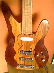

Muchas gracias,, por el viedo.. me viene re bien---
nada mejor que un video para entender esto..:ok:
me colgue por que me puse a hacer.. la adaptacion para la fresadora--- usando el tuto de frasco..!!
esta es un fotito.. si quieren ver la explicacion... les dejo el link
https://www.guitarristas.info/foros/haciendo-herramientas/63514

fabi0611 escribió:
Che..!!!! Mil gracias po los comentarios.. es mas motivante de lo que crei,,!!
Frasco...!! estre a la pagina que me dejaste... esta buenisima... ese tipo es un genio... pero no encontre los del puente...
te hago una pregunta a vos y al el resto...
1) que problemas me puede traer el hecho de que no tenga nada de inclinacion??? aparte de la altura de las cueras..:??
Ninguna salvo la altura de las cuerdas.
fabi0611 escribió:
2) que te parece mi primer idea, de bajar con inclinacion la parte del neck thru donde va el cuerpo.. (arriba esta la imagen con la idea..)
Eso está muy bien... la guitarra quedará menos "rara" que si hundes el puente, peo por otro lado también te dará mucho mas tabajo que hacer una simple muesca en la tapa.
No solo tendras que cortar el neckthru para dar la inclinación, sino que tendrás que modificar el grosor de las alas para acomodarlas a las nuevas dimensiones de la prolongacion del neck.
¡¡¡Suerte con el proyecto, lo mas dificil ya está casi hecho!!!
:saludo:

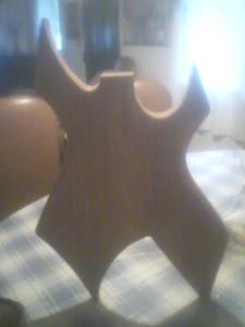

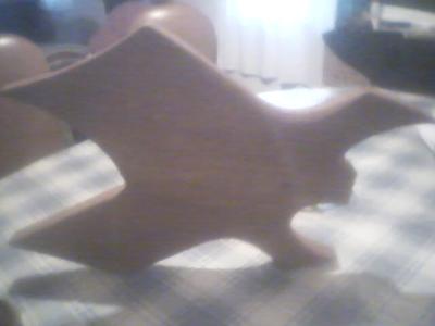

josue_pf
por el 28/10/2009
hola loco...
la verdad esta muy buena tu viola...
el diseño esta re grosso!!!
yo ya me arme una sin saber nada y si copiarla, diseño mio, jejeje!!!
te paso unas fotos...
y ahora estoy armndo una bc rich warlock!!!
mira...
:saludo:

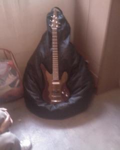

hamlet87
por el 24/05/2010
hey, fabi0611, sigues en el proyecto? Yo tengo el mismo problema que tú, y me encantaría saber si todo salió bien con tu guitarra, cosa que me animo a hacer el mismo rebaje en el cuerpo de la mía.
Saludos,
frasco
por el 04/06/2010
¿como acabó este proyecto? estaba tan avanzado y quedó así a medias?
:saludo:

fabi0611
por el 07/06/2010
si... deje todo para un tiempito... ahora ando en por aca... y tengo algunas dudas...
si puede pasen... y vean si pueden darme una mano...
https://www.guitarristas.info/foros/lutheria-haciendo-mi-viola-necesito-ayuda/62878
fabi0611
por el 12/06/2010
che... ya nadie me ayuda....
ya puse los trastes y la incrustacion...
desp subo las fotos..!
fabi0611
por el 24/06/2010
bueno... el proyecto sigue... aveces lo cuelgo.. pero va queriendo..!!
moonmark
por el 24/06/2010
Lo que pasa es que fabi hace las actualizaciones en la primera pagina, es por eso que nadie nota los avances ( todos nos vamos a ultima pagina siempre) por que en la ultima pagina nada se mueve:D
Creo q te hubiera quedado mejor el rebaje en el descanso del brazo izquierdo por aquello de la ergonomia
