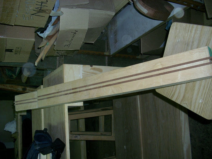

Tipo de construcción:
594524a9094ea7f549.gifneck thru tres piezas de maple y dos de caoba
594524a9094ea7f549.gifTapa: Caoba
594524a9094ea7f549.gifAlas: Caoba
594524a9094ea7f549.gif tastiera: Wuengue

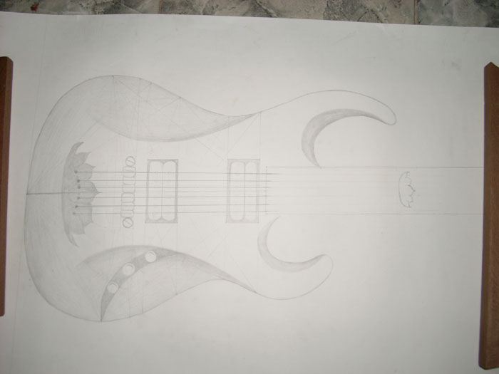

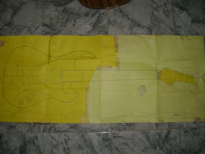

este es mi dibujo con las medidas
y este es un dibujo de como quiero que quede
tengo pensado hacer una incrustación, tipo marqueteria, con maple,, donde pasan las cuerdas, de una flor de Lotto como esta el dibujo.
Y en el traste doce otra flor de Lotto pero esta en Nacar
También tengo pensado hacerle un bajo relieve arriba y abajo del cuerpo... es lo que se ve sombreado en el dibujo.

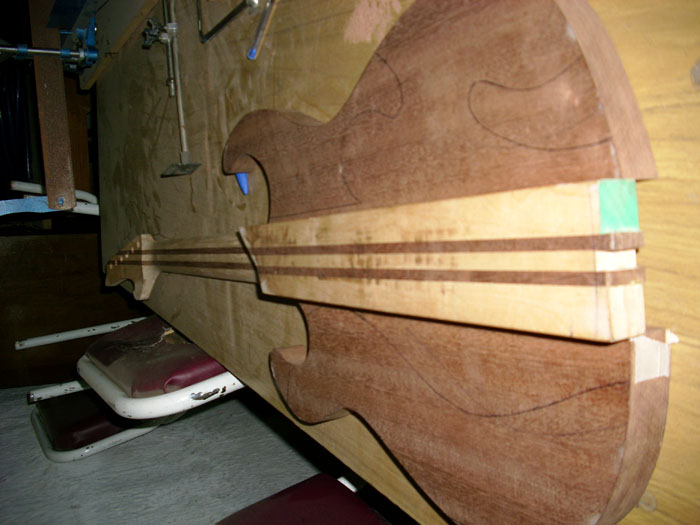

bueno.. como decia.. esta viola la arranque en el talle de Ale... pero deje.. y quede por la mitad y tengo unas dudas de como seguir...
Bueno... después de 7 u 8 meses de tener el proyecto parado... me decidí a continuarlo solo..
les muestro por donde quede...

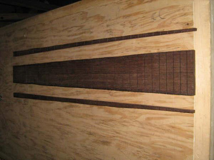

bien,, como ven... ya tengo la tastiera ranurada.. (tiene un tensor de doble accion...) pero no tiene Radio..

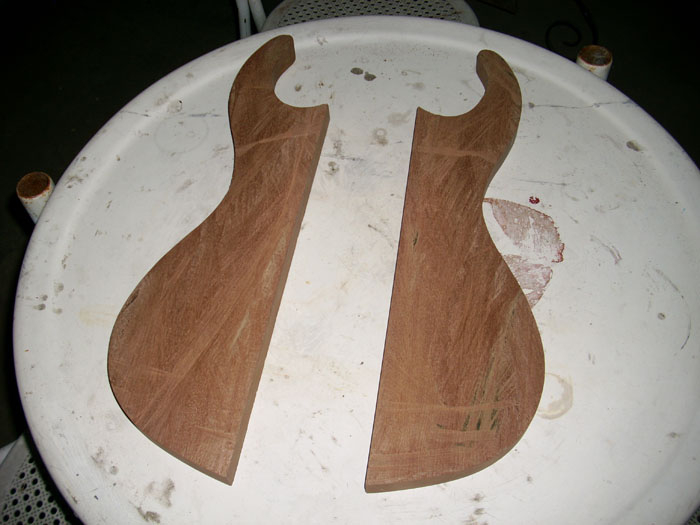

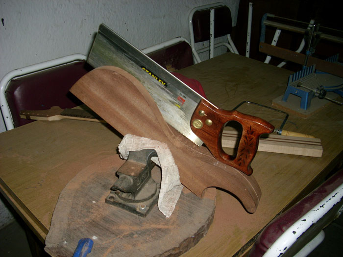

las alas eran muho mas gruesas y las tube que cortar a serrucho... xq no tengo sierra sin fin:rock: (el que quiere que le cueste!!!)
y bueno... desp de volverme tarado serruchando... vino lo peor.. xq para no pasarme.. deje bastante margen que ahora tengo que bajar a fuerza de lija.. xq no tengo garlopa:mad:jajajaja

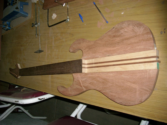

asi cuando tenga las alas al nivel del neck.. puedo encolarlas para luego poner la tapa...

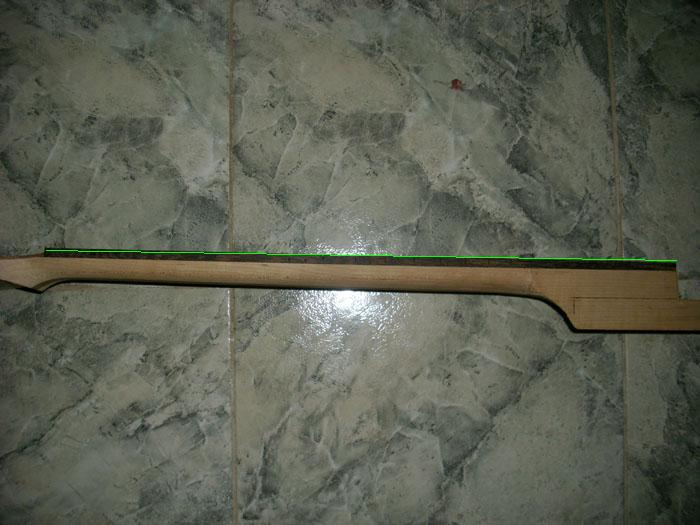

tengo una amigo que esta yendo con otro profesor de lutheria.. y un dia fui con mi viola por donde la tengo..y este luthier (no recuerdo el nombre:oops:) me pregunto por que no tenia inclinación el mango... lo que en ese momento no le supe responder...
El me decía que si tenia puente tune o matic.. el mango tenia que estar inclinado.. xq sino las cuerdas iban a quedar muy altas..
por si no lo dije... mi neck thru no tiene inclinacion..
es completamente recto....
Yo me acordaba que ale me había explicado porque... pero..no podía recordarlo...
así que lo llamé.. Y lamentablemente me enteré de el incendio en su taller...
(Yo había retirado mi viola un mes antes.. no lo podía creer... safé de pedo..)
bueno... la cuestión.. es que le pregunte porque no tenia inclinación mi neck.. y el me dice: "xq va con puente tipo strato.."
y yo le digo... "no.. que iba con tune o matic, con cuerdas pasantes.."
el hace memoria... y me dice que iba.. con un rebaje.. donde van los pivotes del puente... y le pregunte por la altura de las cuerdas... y me dijo.. que bajando los pivotes.. no hay drama.. que el hizo un montón así...
por supuesto confió en la palabra y la basta experiencia de Ale..
pero con ese punto en particular... me quede con la duda...

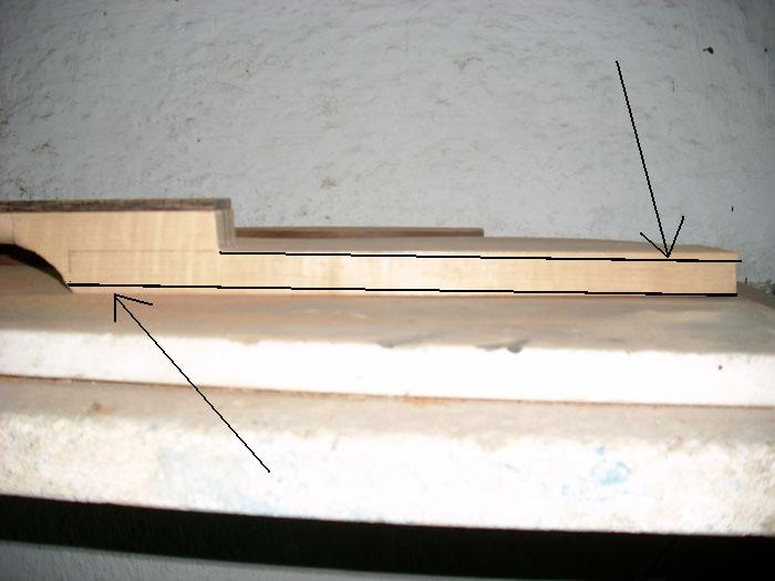

así que mi primer pregunta seria: Debería tener Inclinación el neck thru????????
suponiendo que si... a esta altura que puedo hacer...????
yo tengo una idea...
me gustaria opinioines...
La onda sería comer con lija en las partes que muestra la foto..
para generar una inclinación.. aunque chica
las alas irian siguiendo esa inlinacion... y calculo que aunque me va a costar una bocha.. la inclinacion.. va a quedar....
Tambien.. tengo otra opcion.. pero me gusta mucho menos..
es esta:
Todavia tengo mucho espesor en la tastiera...
a lo mejor.. puedo comer con lija, comiendo desde el traste cero y dejando como esta el 24... y con eso.. también ganaría algo de inclinacion..

Es necesaria esa inclinacion o es necesario hundir el puente dentro de un canal tal y como muestra "demolitiontattoo" en su pagina "guitarraprofesional.com"
¿¿no conoces a un carpintero que te rebaje en segundos esas alas y la tapa si fuese necesario??
Luego terminarás a lija lo que quieras.

Creo que la mejor forma de bajar la acción sin modificar el ángulo que ya tienes es la de hundir el puente, aunque también creo que la ausencia total de ángulo te va a dar otros problemas.

tu proyecto esta muy bueno eh!!! me gusta el diseño,! y con respecto a lo del puente, el luthier tiene razon,.... hay q fresar el cuerpo para que el tuneo matic quede bajo la linea del cuerpo para q las cuerdas queden a la altura justa...

1) que problemas me puede traer el hecho de que no tenga nada de inclinacion??? aparte de la altura de las cueras..:??
2) que te parece mi primer idea, de bajar con inclinacion la parte del neck thru donde va el cuerpo.. (arriba esta la imagen con la idea..)
almni
por el 24/08/2009
hola che como va??
q no este inclinado no le hace nada, todas las guitarras q no tienen un sistema como el tune o matic no llevan inclinacion ...( y no les pasa nada:D:D:D:D:D) yo creo q es mucho mas facil hacer la caladura para el puente y listo ... prq para hacer el rebaje q vos decis al cuerpo vas a tardar el doble, vas a trabajar el doble y por mas prolijo q seas vas a tener muchas mas posibilidades de un fallo!!

Obviamente, si consigues hundir el puente tune-o-matic lo suficiente no necesitas inclinación. Va a ser una maniobra que puedes ir haciendo poco a poco hasta que te permita una acción cómoda sin tasteos.
