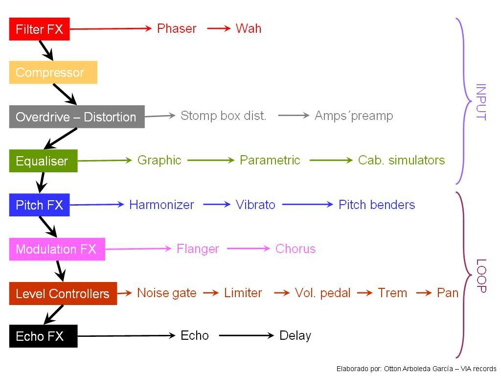

morrisom
por el 17/05/2011
segun por muchos asi es la forma mas usada en poner la cadena de efectos
dieguiño
por el 17/05/2011
Muy buena la imagen, voy a probar de esa manera.
Gracias!!
