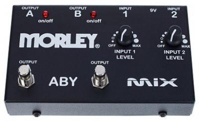

Pero dandole vueltas me ha venido a la cabeza una caja ABY que estuve mirando el otro dia con otra finalidad (conectar dos guitarras), como la de las fotos por ej.
Podria funcionar para repartir las señal de las dos pantallas con los controles de nivel?

NO, esa caja está pensada para señales de guitarra, o señales de baja potencia. La salida de un amplificador es una salida de potencia y no podrás usar este dispositivo. Tampoco me parece buena opción conectar las dos pantallas en paralelo por que no tendrías un control sobre el volumen de cada una de ellas y por lo tanto, no podrías bajar el volumen de una y subir el de otra.

Pues si, la verdad que me imaginaba que no iba a andar bien lo de la caja ABY, ya que estuve buscando y no encontre nada parecido ni nadie que lo utilice asi.
