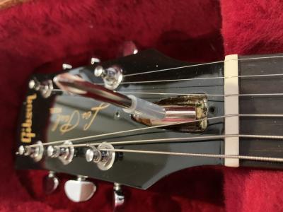

Hola a todos. es mi primer post.
He llegado hasta aquí buscando ayuda para ajustar el alma de mi guitarra. Es un Academy imitación a la Les Paul. Ya sé que es barata, pero le tengo cariño y no soy una estrella del rock como para gastarme la pasta en una guitarra mejor.
El caso es que le quiero ajustar el alma y no puedo. Traía una llave allen pero no sirve. La tuerca esta dentro del canal muy profundo y parace que esta como dañada. Os adjunto una foto a ver si me podéis decir algo.
Gracias.
dorremi
por el 14/04/2021
No insistas con la de 8mm porque esa medida es pequeña, no vale. La medida ha de ser en pulgadas 5/16". La de 8,3mm no se si te valdrá, porque en realidad esa medida en milímetros no es standar, pero al ser un poquito mas grande puede que si te valga.

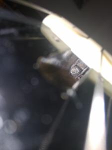

mojarra
por el 14/04/2021
#31 ¿No parece que la tuerca esté como abollada? A ver si puedo sacar una foto mejor porque está bastante profundo.
