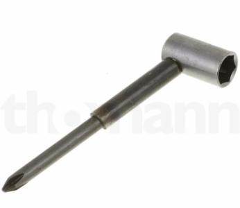

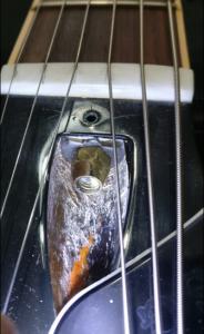

He encargado esta llave en una conocida web. Es de 8,3mm (en vez de 8mm de la multitools de Gibson). Me aseguran que es la que necesito.
Claramente es más larga que la original.
Cuando me llegue os cuento y resolveremos el misterio de la medida de la llave para el alma que necesita una Les Paul Studio

#13 por larga puede que no te entre en el hueco.

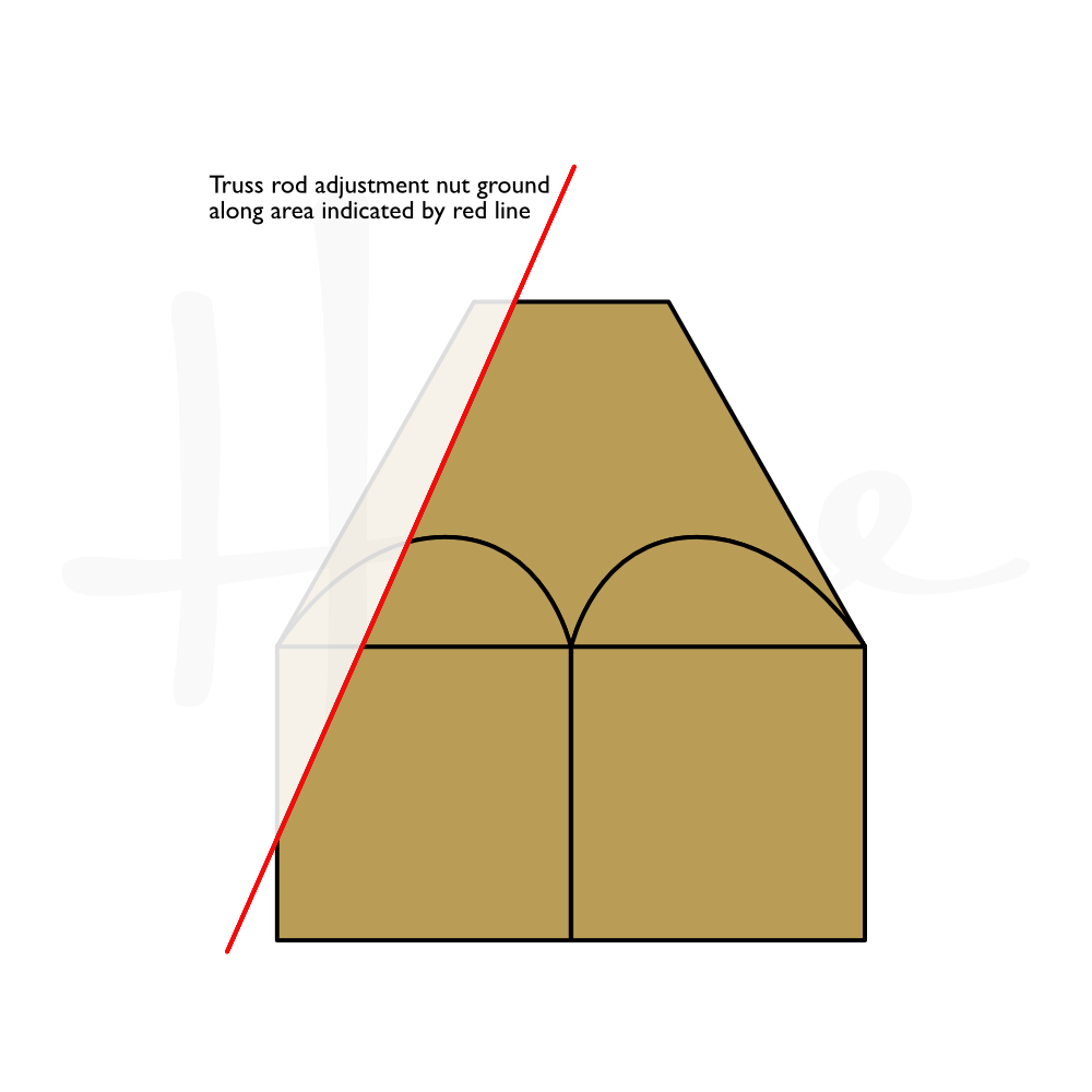

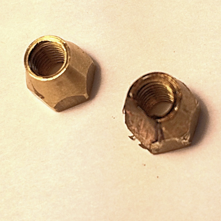

Échale un ojo a este enlace, quizás por ahí este el problema, no en la multiherramienta sino en la tuerca.
https://hazeguitars.com/blog/gibson-truss-rod-nut-problem
La "pipa" de la llave que has comprado es más profunda si la tuerca es el problema yo miraría de extraerla con la llave nueva y reemplazarla, si el ajuste requiere apretarla y hundirla más en el canalillo podría acabar no valiéndote tampoco.

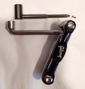

Fijaos que la multitool es muy corta apenas entra en el tornillo del alma. Tiene un centímetro o así, se necesita algo más largo para que llegue a la base del tornillo y apretar bien.
Aunque fuera el caso de entrar en la mia (que no lo es) no llegaría ni a la mitad del tornillo porque la varilla central sobresale.

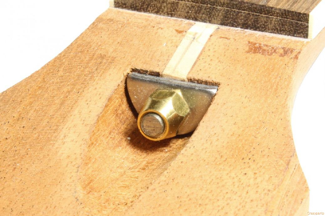

He cogido una foto del foro de dos almas una que sobre sale la barilla central y la otra no sobresale.
La que sobresale es mi caso por eso necesita algo más largo(y de su medida de ancho también).
En una famosa web alemana de música me han dicho que mi modelo es 8,3mm y la multitool es 7,9mm (5/16”) y no sirve. En realidad si que sirve pero coge la tuerca en la parte más fina de arriba, sin llegar a la base, y corres el riego de redondear. Aunque bueno el alma no es algo que se toque casi nada y para algo esporádico sirve.

Mr Sonic la foto comparativa que has puesto es un acierto. Se ve claramente como la de Gibson es corta y la otra mucho mas larga. Así que si te sobresale la barilla central mucho como a mi no te sirve.
Así que hay dos cosas importantes la medida y la largura

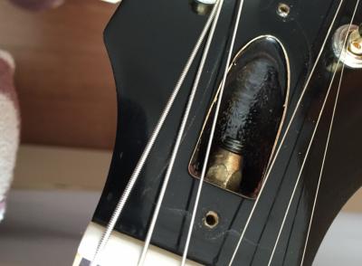

Pon si puedes una foto del canal donde se aloja la tuerca del alma como las que has puesto pero de tu guitarra porfa. 🍻
