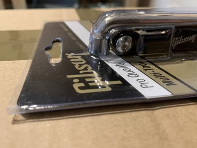

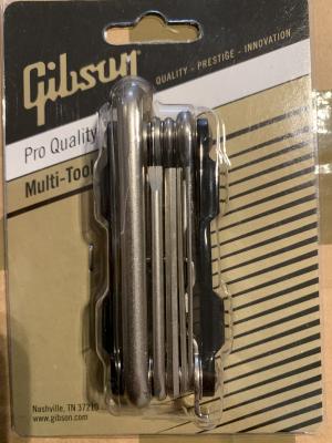

Volandito
por el 25/03/2021
Este multitools Gibson no funciona porque es 5/16 pulgadas que son 8mm. Aparte podéis ver que es muy corta.
