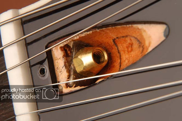

Como que no tienes ninguna tuerca? No lleva tuerca la guitarra? sólo la varilla? Porque entonces directamente no es que no tengas llave, es que no tienes alma...

Raro.... puedes ponernos una foto? La llave te la han dado o tampoco venía?
No tiene nada como esto?

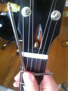

Esto es lo que trae. Su alma y su llave allen, pero la llave allen no encaja y no mueve el alma...

Jajajaaj me da a mi que el que te la vendió o preparó para dártela iba muy pez.....
Con la llave que te ha puesto Tariu podrás hacer los ajustes, que es la llave adecuada. Yo iría a la tienda a pedírsela.

Quizá pueda sonar infantil y jocoso... pero te aseguro que no va con mala baba... :D pero es el mejor ejemplo... macho y hembra... hace falta un pitorrito y un agujerito... pitorrito con pitorrito es válido, pero no engendra :D
A tí te han dado una llave allen que ni de coña es para guitarras... si no que la tendría allí el colega de apretar las tuercas de las ruedas del tractor, porque vaya tela (tamaño africano, supongo) y tú tienes una tuerca macho en tu guitarra, para eso necesitas una llave de vaso como la de la foto que te he puesto y que traen las gibson, porque además es medida específica en sistema SAE, no vale una métrica que puedas comprar aquí.

Internet o tienda de instrumentos... en ferreterías ni tienen esos formatos de llave, ni mucho menos en pulgadas...
Llave de ajuste de alma de Gibson, por ahí ya encuentras de todo en tiendas, ebay, incluso tiendas de repuestos de guitarras de mediano tamaño deben tener... 5/16"
