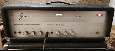

Este fue mi primer amplificador en propiedad. Lo compré a una bajista a mis 16 años, osea hace 42 primaveras.
La guitarra sonaba regular, pero con los pedales se defendía muy bien.
Cuantas ocasiones de hacer boda por la tarde y garito por la noche....   miles de horas de batalla y ni un solo problema, y eso que lo maltrataba de narices...
Joder que recuerdos me trae esa foto.

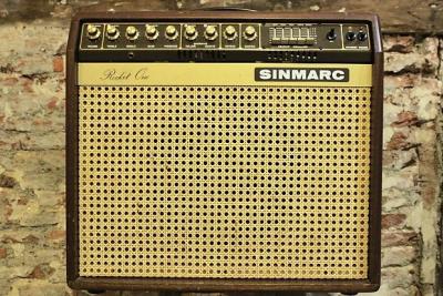

Yo tuve como unos 25 años un Sinmarc Rocket One, de lo mejorcito que hicieron, aunque pesaba como seis cajas de muertos, te lo añado, era el MR5200. Dejo una foto de internet.
Listado Modelos Amplificadores Sinmarc:
MR-2090-C 50w
MR-2120-C 50w Reverb Vibrato
G-2160-C 60w Reverb Vibrato
B-2290-C 100w
G60 60w?
MR-5200 Rocket One

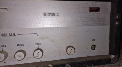

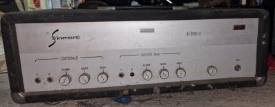

#2 Yo aun tengo un B-2160 C, y hasta hace poco funcionaba (ahora hace un tiempo que no lo he probado), lo compro mi padre que era musico para cuando tocaba los teclados, y fue mi primer amplificador de guitarra, lo que hice fué, en aquel entonces, contactar con SINMARC para que me enviaran el esquema y los componentes necesarios para montar un control de volumen master, y así lo hicieron, me enviaron el potenciómetro, el esquema, algún componente mas, y el botón original, el montaje quedo cojonudo. De esta forma podía conseguir sonidos mas calientes, a base de poner a tope el volumen de entrada...
Al cabo de un tiempo me compre el Marshal JCM800 4210, y obviamente deje aparcado el Sinmarc...
Os adjunto un par de fotos, en donde podeis ver el volume master a la derecha
