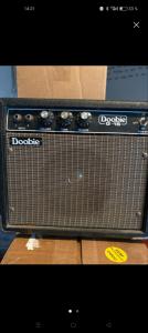

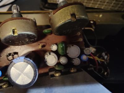

La cosa es q tras Googlear un poco di con el modelo, un ampli de los 70s japonés, pero no encuentraba donde comprarlo hasta que hace unos días me salto un anuncio en Wallapop, era exactamente el mismo!

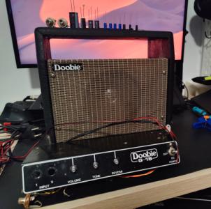

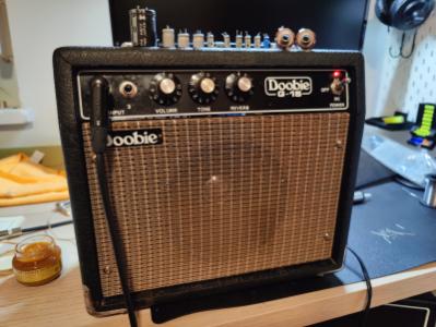

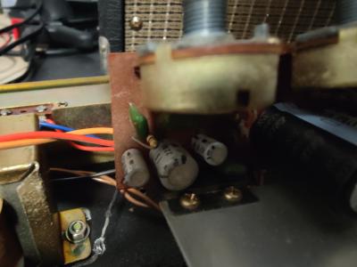

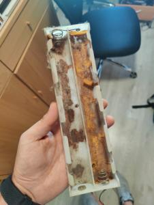

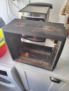

Me acerque a por el, sin importarme el estado, sonido o ruido. Cierto era que estaba lleno de polvo, restos de pilas sulfatadas y mogollón de óxido, pero oye, encendía! Así que nada, toco desmontarlo entero, quitar los cables que permitían usar pilas y cargador de mechero (prefería dejarlo más simple). Le cambié los 11 electrolíticos que tenía, y aun queda pendiente cambiar diodos y resistencias, pero volvía a la vida con un sonido limpio bastante aceptable.
Aquí os dejo unas fotillos del susodicho.
