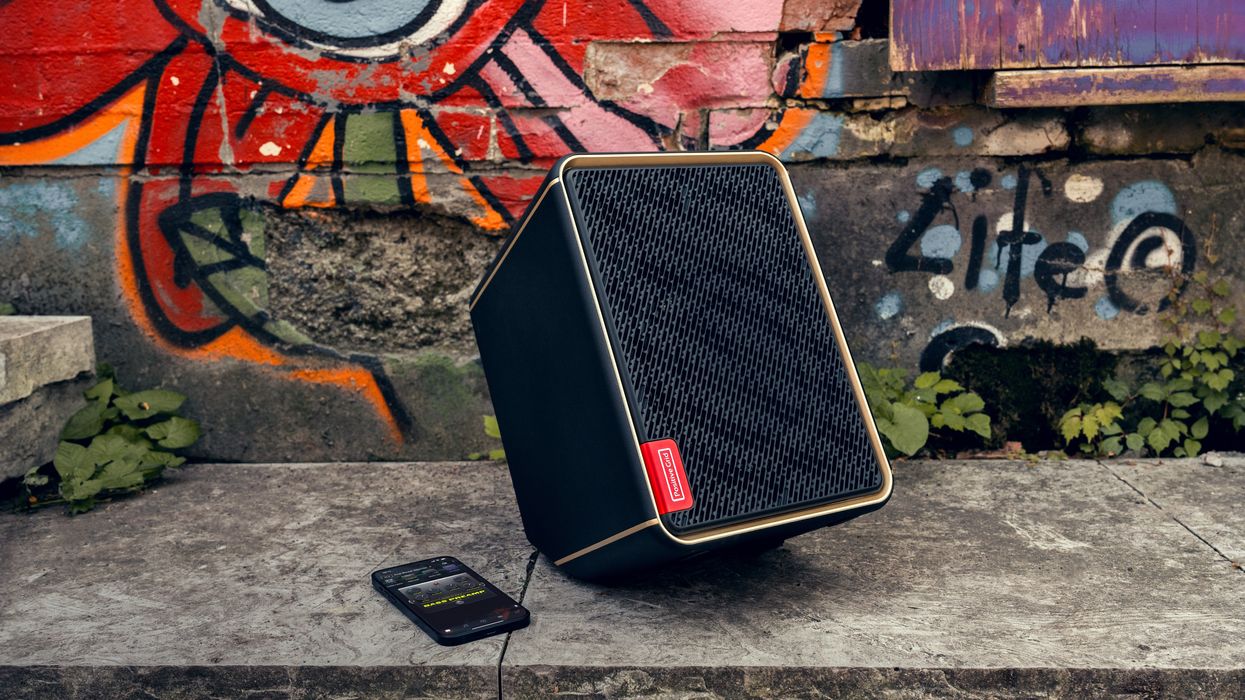

y al final lo que hice fue vender el el ampli y pillar un Positive Grid Spart Edge:
Viene a ser el mismo concepto que el THR (ampli de modelado), pero un poco más grande; pensado para tocar en la calle y te sirve para todo:
Tiene entradas para 4 instrumentos: una para guitarra eléctrica, otra para bajo o acústica y otras 2 para lo que quieras (teclado y micro, por ejemplo), tiene salida MIDI, bluetooth para meter backingtracks... Tiene 65W de potencia, que ya te digo que da de sobra para tocar en casa... y si lo quieres para tocar fuera sirve como monitor y tiene salida a PA (yo ya he tocado con el en directo).
Lo malo: que depende bastante de la app pero, una vez configuras los pressets que te molen (puedes guardar 8 para eléctrica y otros 8 para acústica o bajo), no hace falta volverla a tocar... aunque la app tiene cosas muy chulas: looper, looper con banda, generador de efectos por IA (le dices que quieres y te genera el presset), nube para descargar cientos de pressets generados por los usuarios...
Para el bajo creo que viene solo con 2 amplis (+ los efectos que quieras añadir) y creo que venden un pack con más (aunque yo me conformo con esos).
Así que nada, ahí te dejo el tocho, por si te sirve.
