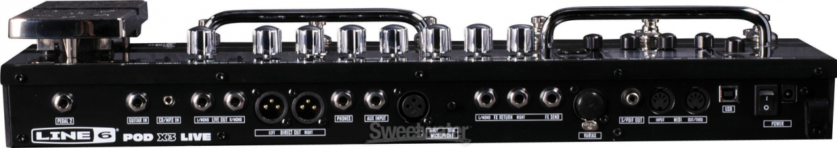

Y estos son las conexiones que lleva el line6 x3

A ver, eso se podrá controlar por midi, lo que no se es que clavija utiliza, desde luego no son las normales de cinco pines, tendrías que encontrar una adaptador de clavija midi normal a esa... pero yo no lo he visto nunca, para mi que eso funciona solo con el engl z7 y luego ahí ya si puedes meter la pedalera. Si te vas a comprar la pedalera de behringer tendrás que hacerlo con los relays de la pedalera. De cualquier forma me atrevería a afirmar que no vas a poder controlarlo con un multiefectos porque el ampli no tiene entrada midi normal de cinco pines.

De la foto que muestras de tu ampli no veo ningun puerto midi como si en el pod x3

Mmm bueno ahi vas a tener que ver bien el manual del ampli porque no vas poder usar un cable comun midi. La mayoria de aparatos midi que he usado y visto tienen los puertos como el del X3 live.
