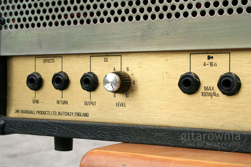

Hola a todos, despues de leer y releer y hablar con gente sobre los ohmnios y como conectar las pantallas siempre me lio increiblemente.
Si alguien me explica por favor mi problema y como van las pantallas a los diferentes ohmnios enchufadas me seria de gran ayuda.
Mi problema es que no se si podre enchufar a un cabezal de 100 wattios von salidas a 4y16ohm una pantalla de 1x12 a 16 ohm.
Tambien, porque en ese cabezal se enchufa una pantalla de 4x10 a 16 ohm? No lo entiendo
Gracias y un saludo!

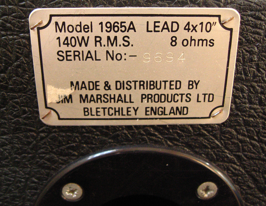

La pantalla de 4x10 a la que me refiero va enchufada a la salida de 16ohm del cabezal pero en la pantalla en el input pone 8ohm

El cabezal es un marshall lead 100 mosfet que tiene selector a 4 y a 16
Lo que no entiendo es, segun lo que me has explicado yo pongo el conmutador en 16 ohm y puedo enchufar una pantalla de 1x12 a 16ohm y ademas con el conmitador en 16 puedo enchufar una pantalla de 4x10 a 8 ohm. Porque? Y no pasa nada tanto enchufando solo la de 1x12 como la de 4x10?

el tema es que el cabezal tiene dos salidas: 4 y 16 Ohm y pueden enchufársele 1 ó 2 pantallas y, esas pantallas son de 8 Ohm
y lo que está claro es que, con solo una pantalla, se enchufa a la salia de 16

Vamos por partes...
El Marshall Lead 100 Mosfet es un amplificador de estado sólido, sin transformador de salida. No tiene selector de impedancia ni salidas para diferente impedancia; tiene una sola salida, para una impedancia mínima de 4Ω, con dos conectores en paralelo. En cualquiera de los dos conectores puedes conectar cualquier carga (o combinación de ellas) de no menos de 4Ω. Por ejemplo, puedes conectar una pantalla de 4Ω, o de 8Ω, o de 16Ω, o dos de 8Ω (4Ω en total), o dos de 16Ω (8Ω en total), o una de 8Ω y una de 16Ω (5.3Ω en total)... Cualquier combinación que no baje de los 4Ω.
Al no tener transformador de salida ni selector de impedancia, la tensión de salida no depende de la carga. Los 100W vienen dados para la mínima impedancia de carga. Esos 100W de salida a 4Ω equivalen a una tensión de salida de 20V, que con 8Ω de carga se quedarían en 50W y con 16Ω serían sólo 25W; así que puedes usar la pantalla de 16Ω 60W sin problema.

muchisimas gracias despista2 ahora creo que has aclarado todos mis comeduras de cabeza jajaj es que sabia que en transistores no iba igual que con las valvulas y que funciona parecido a los amplis para bajo que he probado o eso creo porque vaya lios jajaja
esto de los ohmnios con el mosfet que me has explicado creeme que lo pasare a word y lo pegare detras del cabezal jajajajaj
