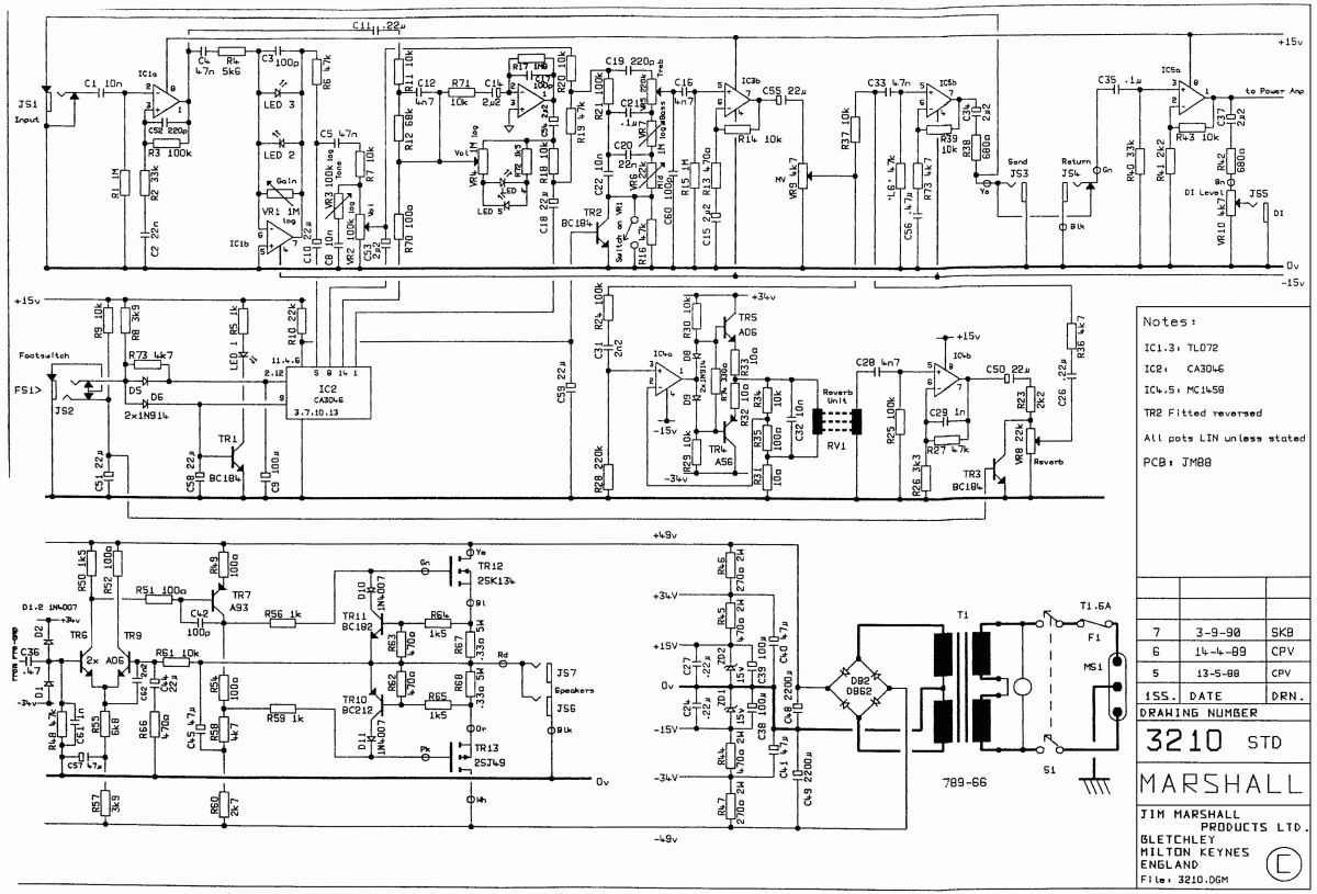

porqué entonces marshall recomienda enchufar la 4x10 de 8ohm a la salida de 16?

¿Dónde lo dice? ¿Y dónde ves la salida de 16? Yo sólo veo una salida de 4-16Ω con dos conectores en paralelo, JS6 y JS7.

a ver...
estoy totalmente convencido de que tu explicación es la correcta, básicamente porque tiene sentido: ambas salidas aceptan entre 4 y 16 ohm y, siendo las pantallas recomendadas las 1965 de 8 ohm, con una sacas 50w y con dos, los 100
y enchufas donde te salga del pito
yo no me refería al esquema, si no a que marshall, en algún manual de usuario que ví en su momento, decía que usando una sola pantalla se conectase a la salida de, teóricamente, 16
entiendo que por quitarse líos de enmedio

Ahí le has "dao". Bueno... Mas que las recomendaciones, las especificaciones. Las matemáticas dicen que, si a 4Ω la potencia es 100W, a 16Ω debe ser 25W. En realidad algo más, por la regulación de tensión por corriente; pero no tanto como para poner en peligro a un altavoz de 60W. Sin embargo he buscado las especificaciones del amplificador, y parece que la regulación por corriente debe ser muy importante, o que limitaban la potencia máxima a 4Ω para no fulminar los mosfet... El caso es que anuncian 100Wrms a 4Ω, 80Wrms a 8Ω y 50Wrms a 16Ω.
http://www.drtube.com/schematics/marshall/jcm800-sc-manual.pdf
El V30 tiene una potencia nominal de 60Wrms, y una potencia máxima de 100Wrms (supongo que esta última es la potencia instantanea a la que se volatiliza la bobina) así que 50Wrms no son una potencia demasiado preocupante, si bien es cierto que anda un poco justa... Lo ideal serían 100Wrms nominales o más, pero más bien por el tema de aprovechar bien la potencia sin que el altavoz llegue a saturar. De todas formas hay que tener en cuenta que estamos hablando de "usarlo en casa"; y 50Wrms en casa son como para pedir la eutanasia... y para que los vecinos te la practiquen gustosamente. El caso que comentas seguro que fue con un V30 de 8Ω, no de 16; y hay que contar con que el valvestate es de transistores BJT, no de mosfet. Los mosfet tienen unas características tonales que se aproximan a las válvulas, como por ejemplo el "soft clipping". Llegando al extremo, comprimen sin cuadrar la señal. Los transistores BJT cuadran la señal al hacer clipping, lo que supone aumentar mucho la potencia RMS. No se trata de "sonido" sino de "ruido atroz" que no es potencia aprovechable, pero que te puede quemar la bobina de un altavoz y ponerte en órbita el cono. En los amplificadores a transistores BJT, los fabricantes te suelen dar el dato de potencia nominal a un 10% de THD (Total Harmonic Distortion), que no es un valor aprovechable porque, con esos niveles de THD, el sonido es horrible; pero nada evita (si el fusible lo permite y tienes suficiente señal de entrada ) llegar a valores de potencia bastante más altos que los nominales haciendo clipping.

al final leyendo el manual encontre que a 16Ohm aproximadamente saca 50 watts.
es totalmente manejable este cabezal de 100 watts a volumen de casa gracias al master con la pantalla 1x12 de 16Ohm
