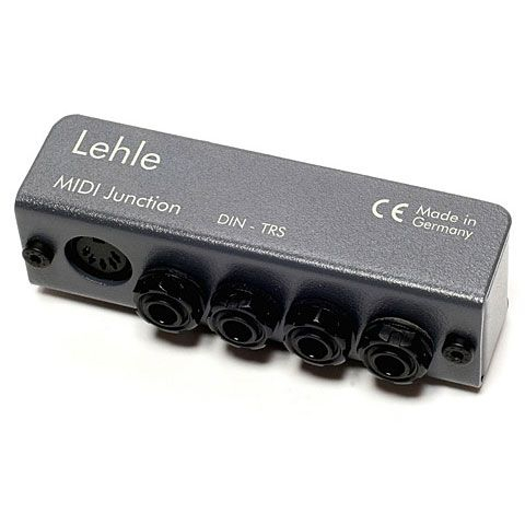

Buenas a todos.....
Acabo de hacerme con una Helix LT y al intentar hacer el cambio de canal en el ampli no funciona.....Es un Classic 30 y creo que en este ampli no va, por lo poco que pude investigar........
Si quisiera hacer el cambio de canal desde la Helix, Qué opciones tengo?,
Via midi, con un adaptador como este, o alguna otra forma?
Ahora estoy metiendo un ampli limpio de la Helix, desactivando el loop y usando solo la etapa del ampli, que no es mala solución pero me gustaría saber si con el conversor MIDI podría hacerlo.
Gracias
