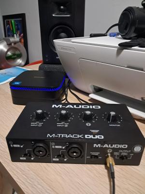

estas usando un audio interface?
Jose
por el 02/10/2024
M-audio m-track duo.

ok vamos a empezar,,,,
los cascos Bose que estas usando son hifi no son cascos de studio,para mi usar cascos no es la mejor opcion para testear un plugin por que a la hora de usar monitores el sonido va a cambiar
en esa audio interface no subas el gain al Tope,para empezar ponlo a cero y de ahi vas ajustando
Helix Native es un excelente plugin pero sus presets de fabrica no son muy buenos,puedes empezar por hacerte tu un preset,en YT hay muchos tutoriales
ahora yo te recomiendo que uses otro DAW como el Reaper que te deja usarlo por mas dias y es un DAW muy barato,solo acuerdate de configurar bien los settings de audio y agregar el ASIO de tu audio Interface
ahora si no tienes mucha idea de como utilizar una PC pra tocar,YT es tu amigo por ejemplo este video lo explica muy bien
tu no necesitas una DI

#7601 Pues mil disculpas por suponer que estabas usando otra entrada.
Como te comentábamos antes, pon el gain del canal que estés usando al mínimo.
Da igual si usas amplitube o Native. Los dos pueden sonar de pm.
Prueba algún preset con sonido limpio para comprobar que la señal es correcta. Si ves que la señal no da suficiente súbela un poco pero muy poco.
Cuando lo tengas ya puedes probar a meter otros amplis, distorsiones, etc pero sabiendo que lo que estás mandando al PC es correcto.
No va a sonar mejor o peor porque tengas un ordenador viejo, simplemente se te colgará.
Lo que tienes es que ajustar bien la entrada.
Suerte.
