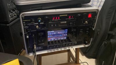

Venga, pues a ver si lo animamos un poco. Pillé hace poco una Palmer 402 para amplificar la Helix, y llevar el Duncan Powerstage de backup. De momento, lo tengo por el suelo, y me gustaría pillar algun tipo de rack o maletín para meter la Palmer Rack y el receptor del inalámbrico Line6 G30. Qué tipo de caja me recomendáis? Un mero rack de 2x? Algún maletín?
Gracias!
Couso Ser
Pues donde te quepa mejor. Yo tenía la helix en rack y el Relay G90, y la etapa que tu dices...... y lo tenía todo bien colocadito en un rack de Gator, de 6u todo mecanizado por detrás y con iluminación led. Te paso una fotillo pa darte ideas.

Gracias, Couso, por la idea, con foto y todo ;)
Yo no necesito (de momento) tanto espacio. Tengo la Helix LT, en el suelo, con lo que solo me haría falta meter la etapa y el relay (que es muy pequeño)
Con esto me daría para todo?
https://www.thomann.de/es/thomann_rack_case_2u.htm
Nunca he tenido ninguno de estos y no se como de grandes son, o si hece falta haceles agujeros para los cables...
Couso Ser
De sobra, tienes que tener en cuenta una cosa. El g30 tiene las antenas integradas en el receptor, y las tiene en los laterales, a parte de los indicadores de bateria e interferencias de Rf, que los tiene en la parte superior. Si lo metes vas a perder esas referencias visuales, y algo vas a acortar el rango de distancia entre emisor y receptor. Yo te recomendaria a parte de ese rack una bandeja extraible de corredera de 1u para poder sacar el relay en ciertas circunstancias. Pd: mide bien la altura del receptor del g30 , que recuerdo que tenia panza, a ver si no te va a entrar en 1u

Gracias de nuevo! Ya había tenido en cuenta que el relay tendría que estar en el exteror del rack. La idea seria llevarlo dentro de la caja del rack, junto con su fuente de alimentacion, y colocarlo encima de la caja mientras toco, sujetandolo de alguna manera, con una brida o asi. He visto bandejas para rack en Thomann, pero no parecen extraibles, como si fuese un minicajon, que sería una buena solución.
Igual me animo e intento hacer algun bricolage...
