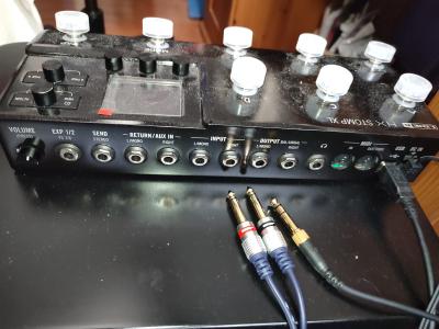

Intento poner una foto...
En Output L y R el manual dice que se puede conectar tanto cables TRS balanceados como TS no balanceados, pero yo no tengo claro que la Stomp envié señal balanceada desde esas salidas L y R.

Veo mi propia foto y veo que pone
---Output Bal/Unbal --- Encima de
L/Mono Right
Así que ahora me queda la duda de que solo L es balanceada??
Tengo que estudiarlo mejor y intentar probarlo.
Disculpar el rollo que he montado :russian_roulette:
No no. Las dos salidas son iguales: o balanceadas o no balanceadas.
He visto el manual de las XL Stomp y en la pag. <8> pone que puedes ingresar tanto TS como TRS, asiq probablemente tenga salidas balanceadas.
Tonchu
por el 08/08/2023
#7246
Si, eso tiene sentido.
lutop
por el 10/08/2023
En el stomp Son las dos balanceadas
