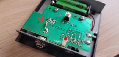

Buenas a todos!! dejo algo que a muchos les puede ser util.
El Helix Floor tiene salida para pedales exp, pero no para footswich
Estaba acostumbrado a tener en mi boss GT-8 un pedal externo para los solos y en la Helix me era imposible conectarlo ya que sólo admite pedales de expresión, pero tras mucho investigar he encontrado una manera de darle de nuevo uso con el Helix a un footswich boss FS-5L.
Consiste en algo tan sencillo como soldar una resistencia de 10K entre la masa y el vivo, bien soldándola en uno de los jacks del cable con el que lo conectas el Footswich, o como he hecho yo, soldándola en el mismo pedal.
Con esto tiene opción de tener por ejemplo 8 snapshots en pantalla y tener un footswich dedicado sólo para asignárselo a un booster para los sólos, subirle volumen y activar el delay o tódo lo que se te ocurra asignarle a ese pedal.
(no vale para pedales tipo sustain, como por ejemplo el FS-5u ya que habría que mantenerlo pulsado durante todo el sólo)
Funciona a la perfección. A mí me ha venido de perlas así que lo comparto por si a alguno le va bien, dejo imagen de donde he soldado la resistencia.
Saludos a todos!!
