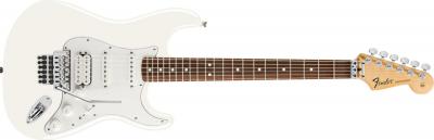

pues no te contradigo pero en el puente dice ¨Licensed under Floyd-Rose patents¨. y cuando la compre me dijeron q no era floyd rose pero era una copia....:D
