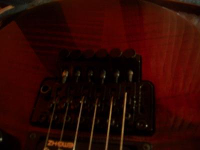

Aquí tienes la foto, no soy un experto fotógrafo como ves, pero creo que se puede ver como el "tornillo" de la primera cuerda se está estropeando.

lubricar cona algun aceite que no dañe las piezas metalicas del floyd es lo que yo hago le dejo caer un poquito de ese aceite con una servilleta o con un palito que caiga unas cuantas gotas para lubricarlas en ese caso que no se que tan complicado sea quitar ese tornillo y luego volverlo a poner puede ser un dolor de cabeza , lo que o te recomiendo es lubricarlo

Pero hombre porque tanto dolor de cabeza? Si el desgaste de un metal es totalmente normal,encima en los floyds licenciados (corregidme si me quivoco)
no es oxido ni nada,solo el desgaste del acabado de este,ademas como se haya dicho antes se pueden reemplazar piezas,si te molesta el desgaste puedes montar piezas de mas calidad y el desgaste sera mas lento,pero solo con lubricar de vez en cuanto les dara mas duracion a las piezas
