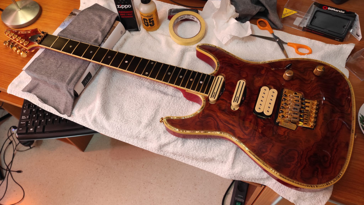

Pues sí... la diferencia es bastante evidente 🙂:
Antes:
index.php?controller=forum&action=view_attachment&attachment_id=158595
Después:
index.php?controller=forum&action=view_attachment&attachment_id=158908
Pero ya os digo que con el trapo la roña se estaba riendo de mí 😅.
Aún me falta pulir trastes y luego darle un repasito a los lados de cada uno... Después ya podré poner las pastillas.

Pues ya tenia que tener mierda esa guitarra para que con la gasolina de zippo no te saliera.
ha quedado de lujo.
DaniDCR
Pues para cerrar ya el tema y no daros más el coñacito, adjunto foto de la guitarra con el diapasón ya terminado: limpito, hidratado y trastes pulidos 🙂.
index.php?controller=forum&action=view_attachment&attachment_id=159031
Ahora me falta lo peor... instalar las pastillas 😓.
En resumen... he tenido que usar Lana de Acero nº 0000 y gasoliza zippo. Ni cepillos ni trapos... la lana de acero ha sido la clave 😉.
un saludooo y gracias por los consejos!
